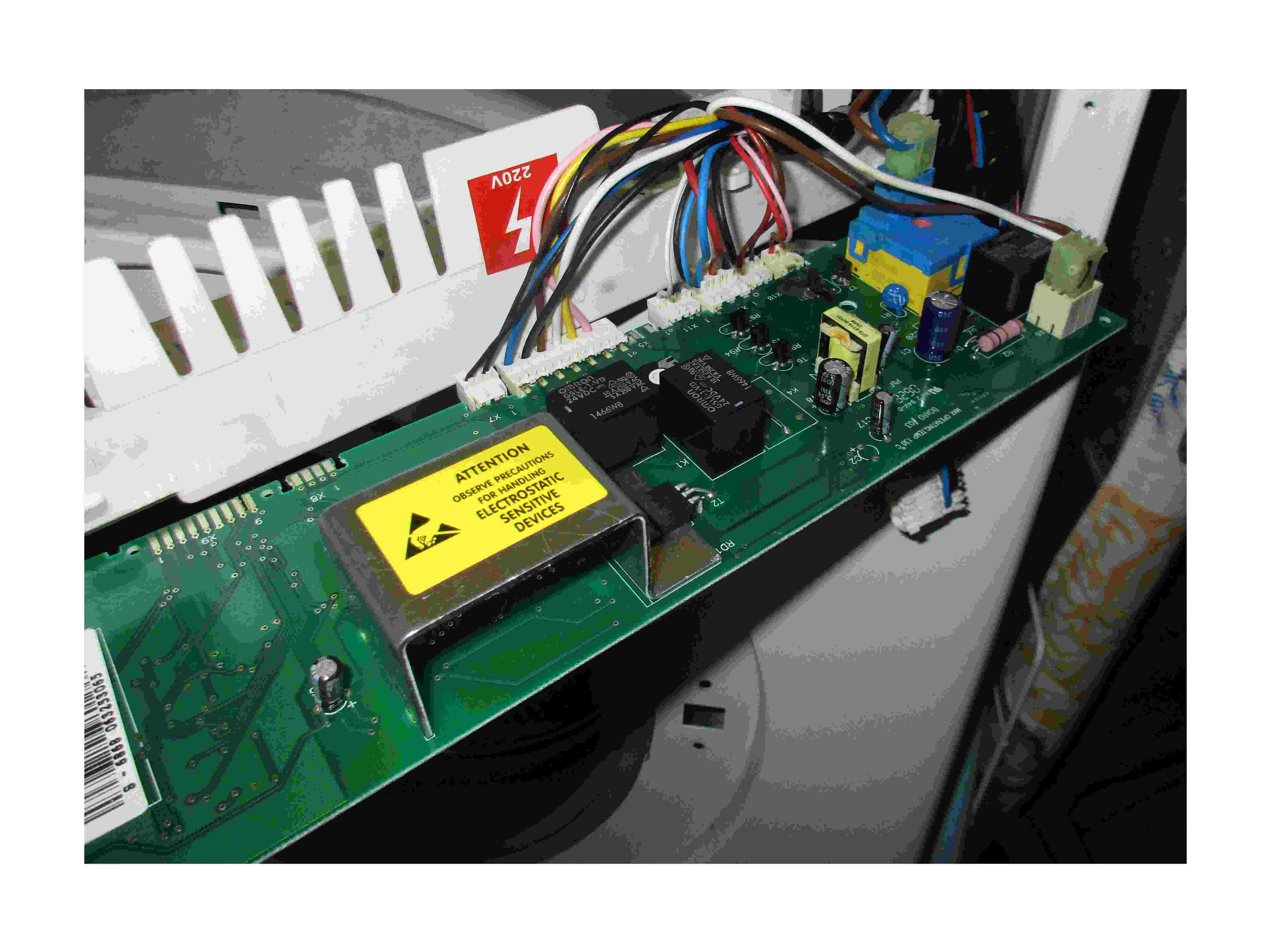

J'ai démonté le capot et j'observe que le module électronique de commande a grillé : il est tout noirci a un endroit. Il me semble assez simple de remplacer la pièce mais je voudrais ne pas me tromper (vu le prix de la pièce).

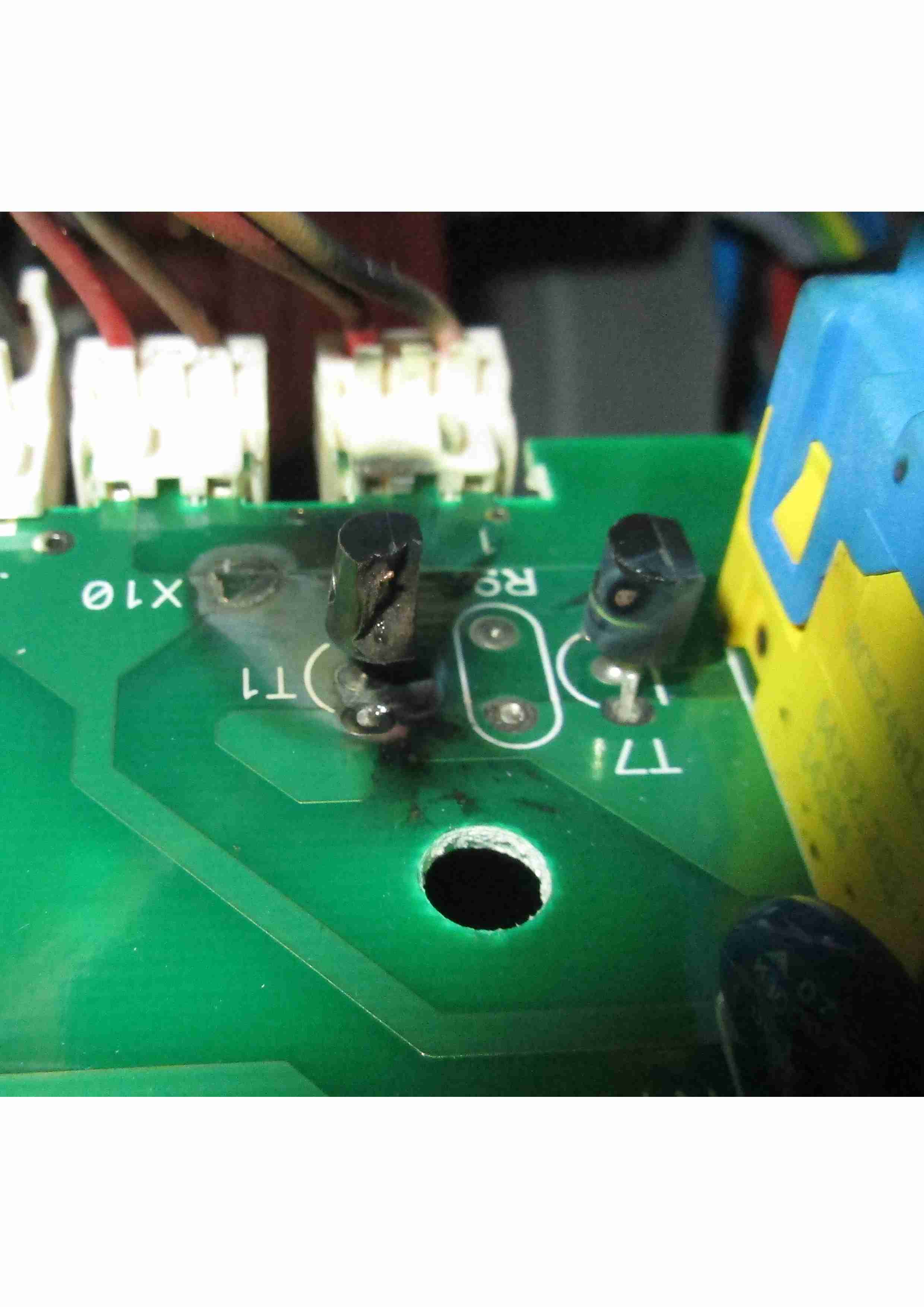

si on avait une photo de la zone qui a subi des dommages il serait possible d'identifier les composants en cause donc la cause probable
oui il est possible qu'un composant machine soit à l'origine de la panne mais alors sur la carte ça sera un ou plusieurs triacs qui seront en cause;;;;une photo serait plus parlante !

le 01/06/2017 à 00:00
voici une photo. Un des composant (il est écrit T1 à côté) a explosé on dirait.

le 01/06/2017 à 10:09
C'est un transistor. Il doit commander un organe comme le verrou de porte par exemple. remontez la filerie où il est relié pour voir quelle pièce il commande.

bjr
il me semble que T1 et T7 ne sont pas des transistors mais des Triacs soit des Z09 ou des acs108xx
sur la photo il semble que T7 soit egalement concerné
de tte façon il faut remplacer l'organe commandé par le TRIAC puis bien sur le triac cramé et vérifier le circuit de commande du dit triac à partir du microcontroleur soit il est direct via une 1k pull down à Vss et 270 ohms série ou alors il part du micro passe par un driver type ULN2004 auquel cas il faut vérifier cet ULN

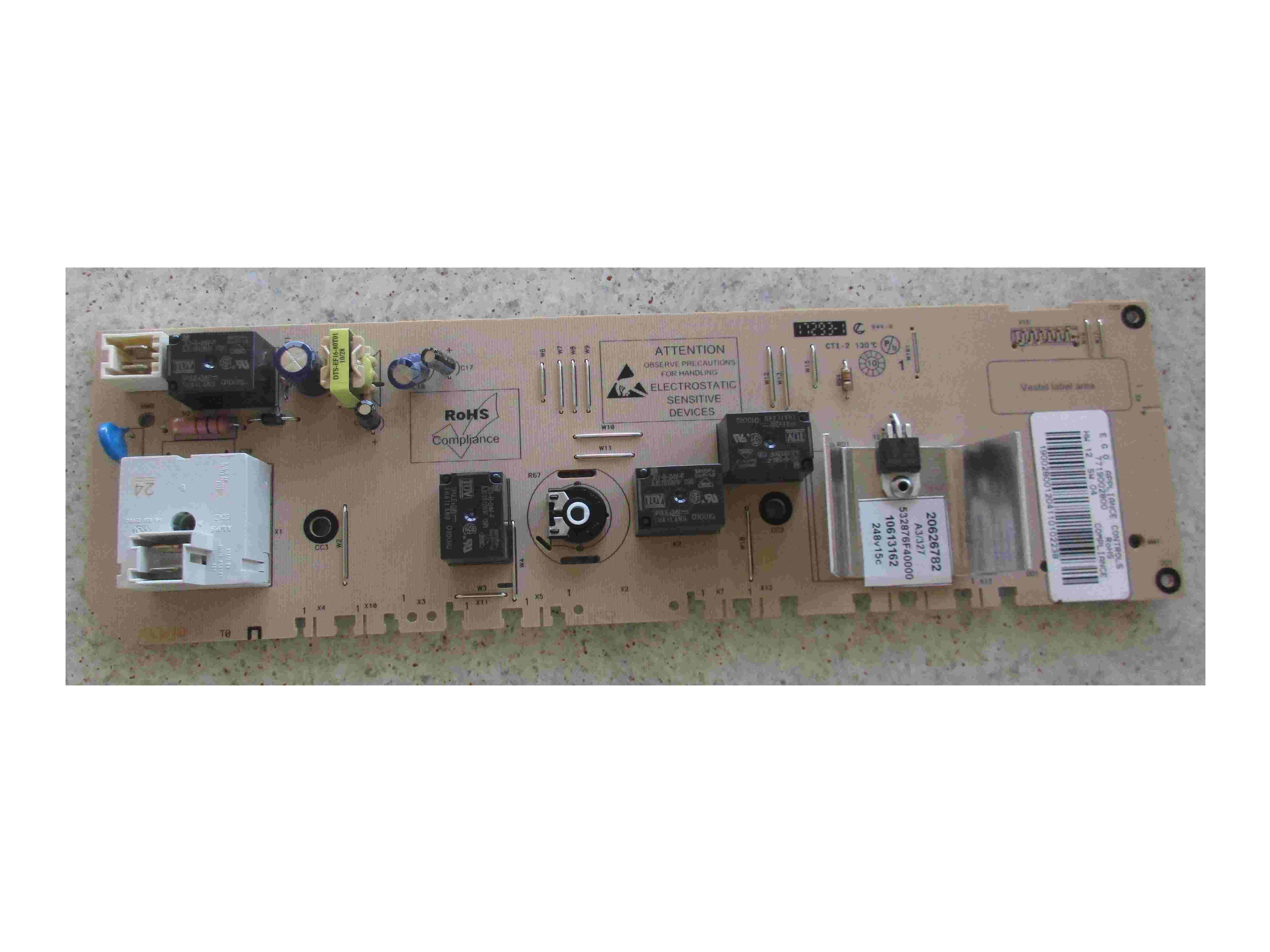

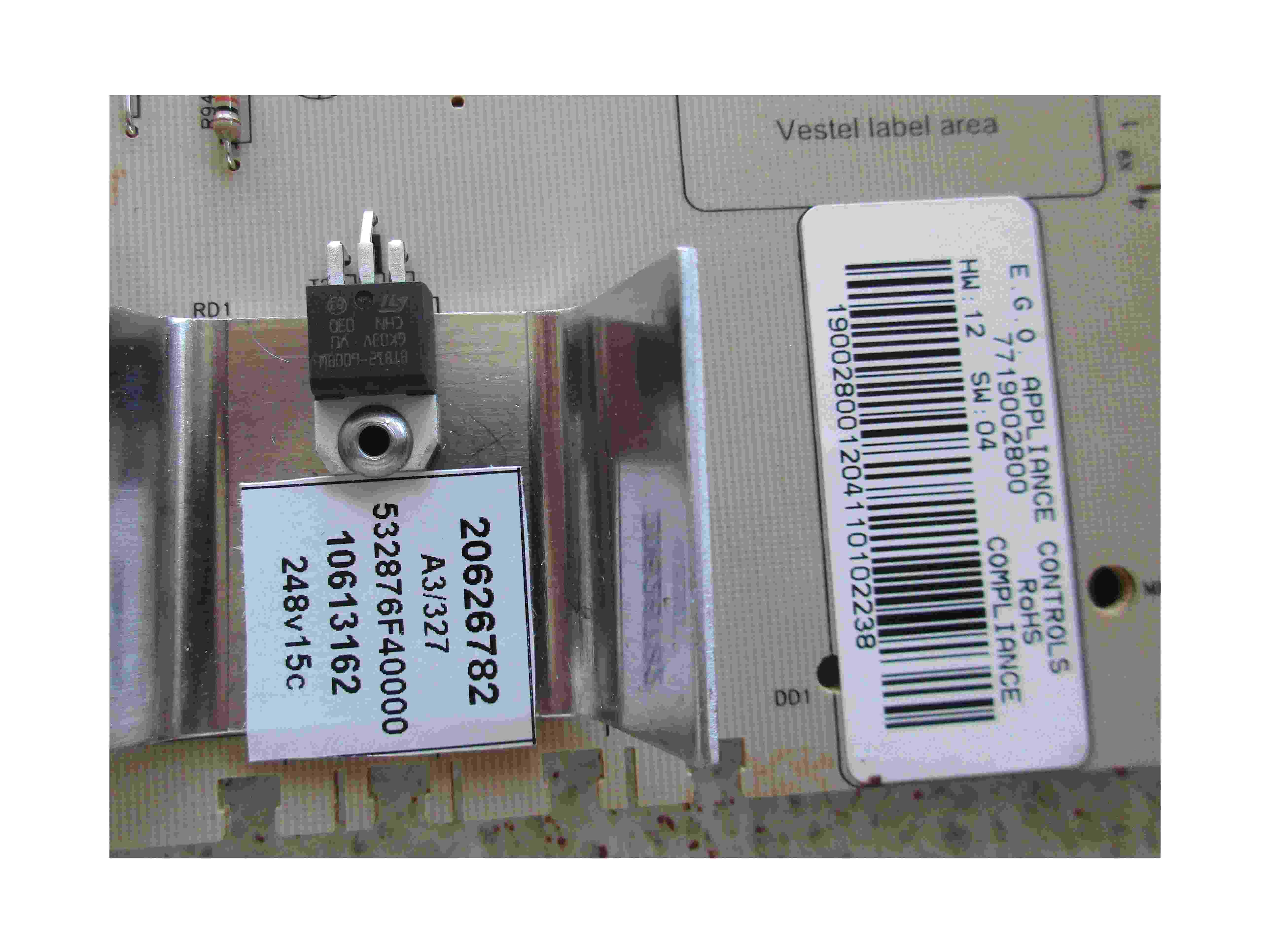

j'ai commandé et reçu les pièces recommandées par le devis en ligne. Cependant, la carte électronique que je reçois ne ressemble pas vraiment à l'ancienne : des composants ne sont pas à la même place et les composants nommés T1, T4, T5, T6, T7 (dont un est celui qui a grillé) ne sont pas là sur la nouvelle carte.
Je ne sais pas comment m'assurer que le produit que j'ai reçu est bien celui qu'il faut (le numéro de référence du site LAB062678W) n'apparait pas sur la carte.
J'envoie quelques photos. Pourriez-vous me renseigner ?
Photo1 = numéros de la nouvelle plaque
Cordialement,
J. Serreau
le 12/06/2017 à 17:55
Cela reste assez courant. Vous devriez retrouver les connecteur au moins en même nombre, ou avec les mêmes références à défaut.

Photo2 = la nouvelle carte

Photo 3 = ancienne carte
