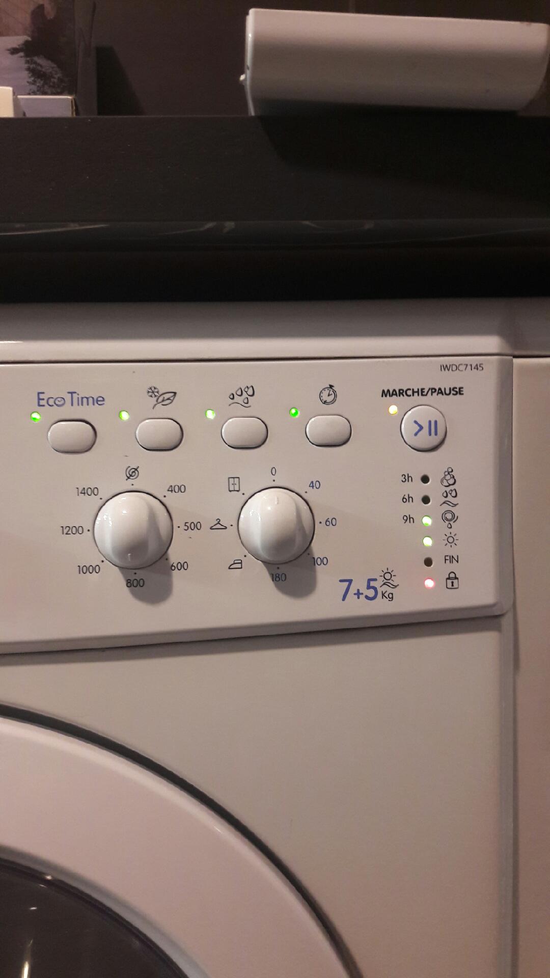

J'ai un lave linge Indesit avec tout les voyants du haut qui clignotent,et à la vertical le voyant 9h + sechage ( et verrouillage porte ).
Je ne trouve pas de documentation pour définir le code d'erreur précisément.
Dans le doute j'ai changé tous les condensateurs mais le défaut revient à chaque fois.
Quelqu'un pourrait il m'indiquer le code d'erreur correspondant à mes voyants ?

le 30/05/2017 à 19:35
c'est le code F13 qui s'affiche
sonde NTC sechage ouverte ou en court circuit
moteur ventilateur bloqué

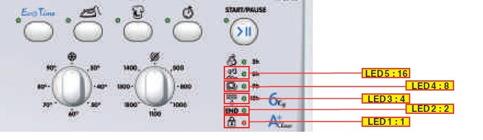

le 30/05/2017 à 23:50
ce sont les cinq voyants a droite en partant du bas (verrou)qui comptent
le voyant verrou compte 1
au dessus compte 2
au dessus compte 4
au dessus compte 8
au dessus compte 16
il faut additionner les voyant allumés
dans vote cas 1 + 4 + 8 = 13
même si vous n'utilisez pas le séchage, si la sonde est hs ou bien la filerie coupée, le code défaut apparait.

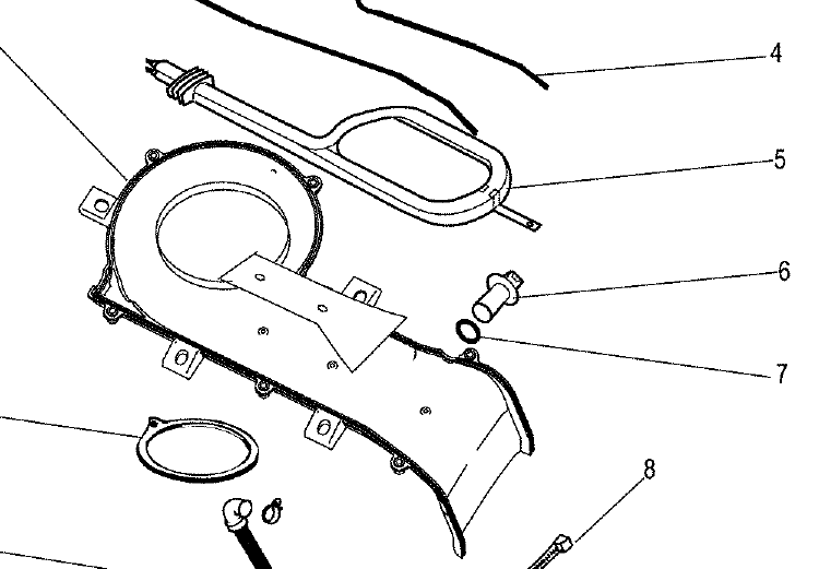

le 01/06/2017 à 08:39
la sonde NTC séchage: est la pièce n°6
référence constructeur :C00083915 SONDE-TEMPERATURE NTC (IDC)

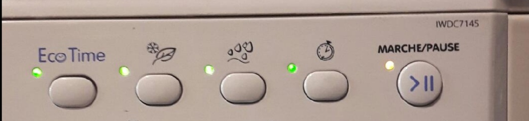

Bonjour. Mon lave-linge séchant me pose problème. Il me laisse apparaître un affichage clignotant de la totalité des voyants horizontaux, soit 4 en vert et le marche/pause en orange. Bien sur, celui du verrou de porte fonctionne aussi, de manière normale. Dans ce même temps, la machine admet un peu d'eau, puis pompe de vidange fonctionne par intermittence pour évacuer celle-ci. J'ai bien vérifié que rien n'obstrue l'evavuation, du tambour jusqu'au filtre et tuyau. En parcourant le forum, j'ai cru comprendre un code 15, qui me renvoie vers un souci de résistance de séchage, pourtant l'appareil fonctionne dans ce mode. Je suis un peu perdu. Merci de vos lumières si vous pouvez m'aiguiller. Je joins une photo de la façade avec les voyants qui clignotent. Bonne journée.

J'ai précisément le même problème que Nanard24 pour cette machine et je suis intéressée si vous avez une solution.
Je précise que la machine fonctionnait parfaitement il y a quelques jours, puis le verrou de la porte a cédé, j'ai donc changé le verrou (par une pièce similaire, même numéro que l'original). Le verrou fonctionne maintenant correctement mais tous les voyants horizontaux clignotent et la machine refuse de fonctionner. Les 4 de gauche sont verts et celui de droite est orange (Comme sur la photo de Nanard24).
