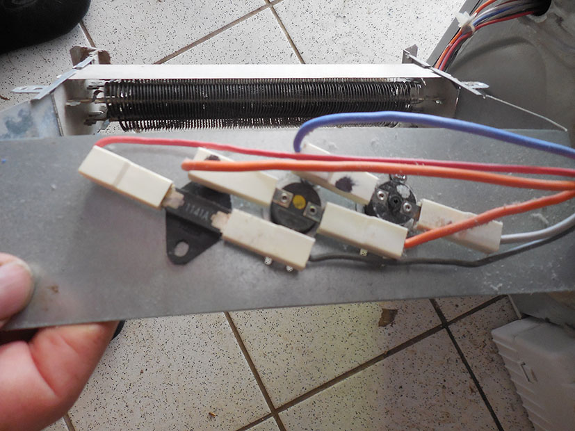

Il existe une troisième pièce ref : « RF1141A » qui ressemble à un klixon mais qui est en plastique noir et qui présente une résistance infinie au contrôle. Pouvez-vous me dire à quoi sert cette pièce ? S’agit-il d’un fusible de sécurité ou autre chose ? Est-elle est à l’origine de la panne ? Et dans ce cas où puis-je la trouver.

concernant la pièce RF1141A cette référence me dit rien (faite nous une photo)

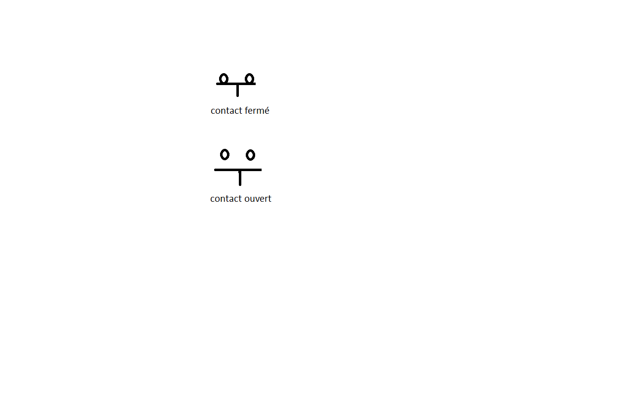

le 30/05/2017 à 09:07
oui
il faut savoir en électricité:
le terme passant - veut bien dire fermé
et ouvert - veut bien dire non passant
voir photo pour comprendre

Ci joint photos des pièces à analyser.
le 30/05/2017 à 15:21
concernant la pièce RF1141A ,Mamigas a tout suite bien concerné la pièce ,donc pour la vérifier suivre ses conseilles.

voir photo pour pièce concernée.
le 30/05/2017 à 22:22
re bonsoir
si votre multimètre est ok votre sonde NTC mesurée à température ambiante fait 647000 ohms
ce qui est loin des 10000 à 15000 ohms qu'elle devrait faire
revérifiez le multimètre , refaites plusieurs fois la mesure et si vous confirmez : la sonde est HS
