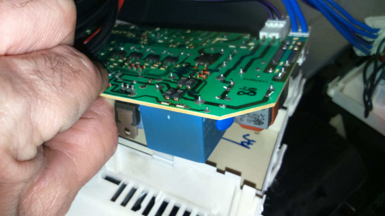

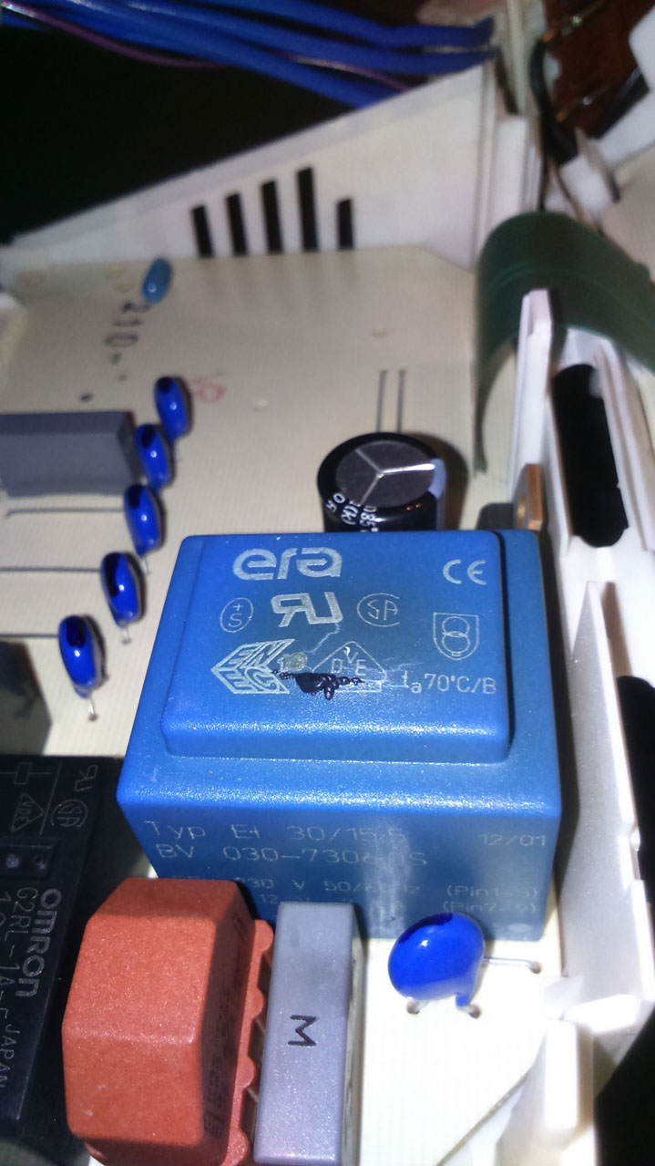

J'ai un lave vaisselle ASI 1655 Arthur Martin qui est en panne. Transfo HS: 230v 12v 2va (VOIR PHOTO).En cherchant à le remplacer, j'ai constater des modèles mentionnant 133 mA, 166 mA etc... Cela à t'il une incidence car je ne parviens pas à savoir de quel mA il s'agit?
Merci pour toute réponses.
le 26/05/2017 à 17:40
Sur la photo jointe, on peut constater sur le circuit le transfo en bleu en dessous. Pour l'en extraire car HS, faut-il dessouder les 4 picots un peu en décalés qui demeurent dessus ?
Merci pour toute réponse.
le 27/05/2017 à 07:20
il faudrait déposer le tranfo pour savoir la disposition des 4 picots
je pense que celui la correspond !
tu tape sur ton moteur de recherche:Radiospares Components France
une fois sur leur site tu tape:
Transformateur pour circuit imprimé, Montage traversant, Vin 230V ac, Vout 12V ac, 1 sortie, 2VA
tu prends la quinzième photo qui correspond à ta description
