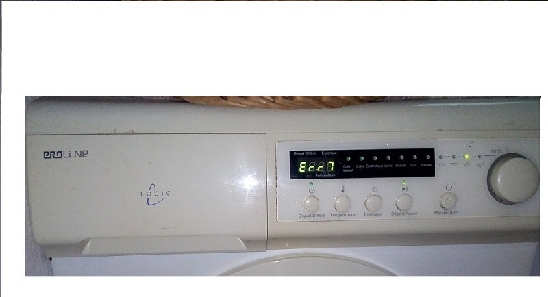

Bonjour je cherche à résoudre un problème. La machine à laver affiche un code ERR 7.
J' ai trouvé le linge mouillée mais j ai l impression qu il n a pas tourné... la lessive se trouvait toujours sur le dessus.
J ai démonté le filtre il n est pas bouché et j ai lancé une vidange j entends la pompe tourner.
J ai essayé plusieurs programme toujours le même code erreur....mais j ai vue le tambour tourner donc le moteur n est pas mort au moins en cycle lavage....
Si vous pouviez m aider, je bricole bien mais ni connait rien en électronique, je me demande si ce n est pas le programmateur ?

bonjour code erreur 7
est un problème du moteur
- vérifier l'état des charbons en premier(longueur inférieur à 15mm à changer d’office) .

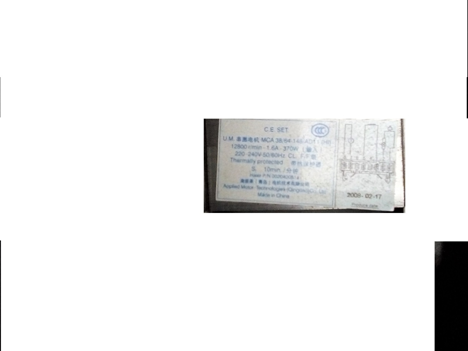

bon j ai vérifié c est bien un moteur a charbons !!! incroyable que l'on construise encore des engins aussi dépassés, mais il faut bien que ça tombe en panne , le moteur a synchrones et beaucoup trop fiable ...
merci des conseils je vais me mettre en quête d'un ou deux jeu de charbons
ref de l engin : PFL1165W-F

voici la ref du moteur pas facile à photographier
le 19/05/2017 à 15:43
faite une demande sur ce site
pour ma part je ne vois pas bien les références inscrites sur la photo
veuillez s'il vous plaît recopier les références inscrites sur le moteurs et l'inscrire sur le site
le 19/05/2017 à 20:06
j ai trouvé chez un revendeur de pieces des fourreaux avec les charbons, mais il faut que je les retourne, car l attaque est du mauvais coté.
