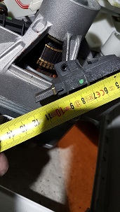

ci-joint une photo des charbon, ils ont une longueur d'environ 15mm, le ressort est encore largement comprimé une fois en place puisque ceux si ne sortent que de qq mm ... je ne pense pas que le problème ne vienne de là !
le 19/05/2017 à 09:18
Soufflez le moteur, remettez les charbons en place, ils sont suffisant, même s'ils sont bien usés quand même.

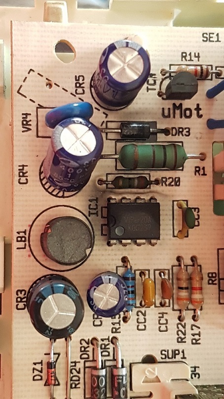

en regardant d'un peu plus près la carte, il y'a un dépôt un peu charbonné autour des résistance R1 R20 et le transistor IC1
pensez vous que cela indique une carte "cramée" ?

pour moi ce n'est pas charbonné
c'est simplement de la poussière qui vient de la courroie.
il faut commencer par nettoyer les composants simplement avec un pinceau sec et propre.
et contrôler les composants
IC1 est un Circuit intégré contrôleur d'alimentation à découpage 700V 0.5A
RD3 est une diode simple à contrôler
R1 ET R20 sont des résistances simple à contrôler
R14 résistance de valeur 1k ohms
si vous me donnez les couleurs exacte des 4 anneaux R1 ET R20(je peux vous donnez leurs valeur )
prendre les anneaux de droite vers la gauche

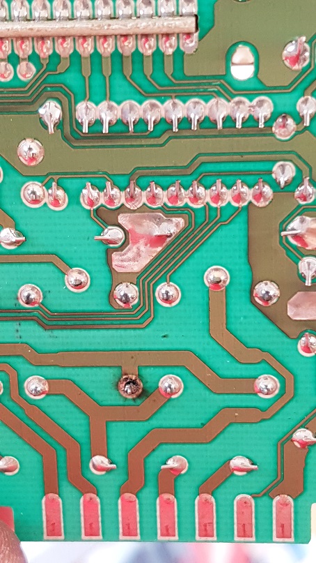

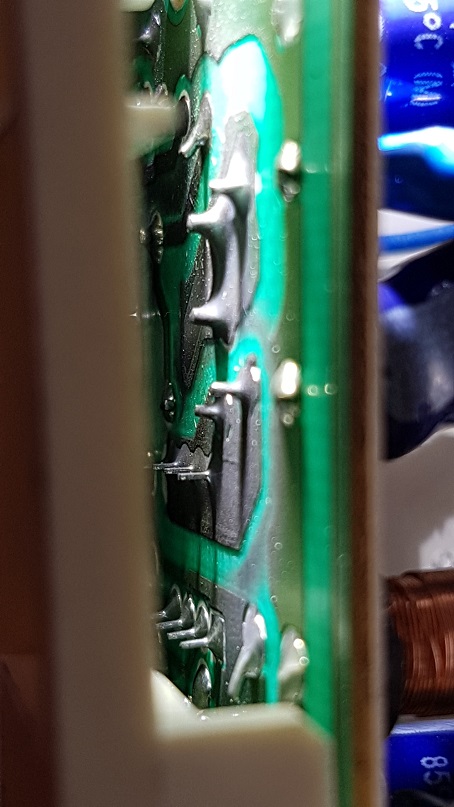

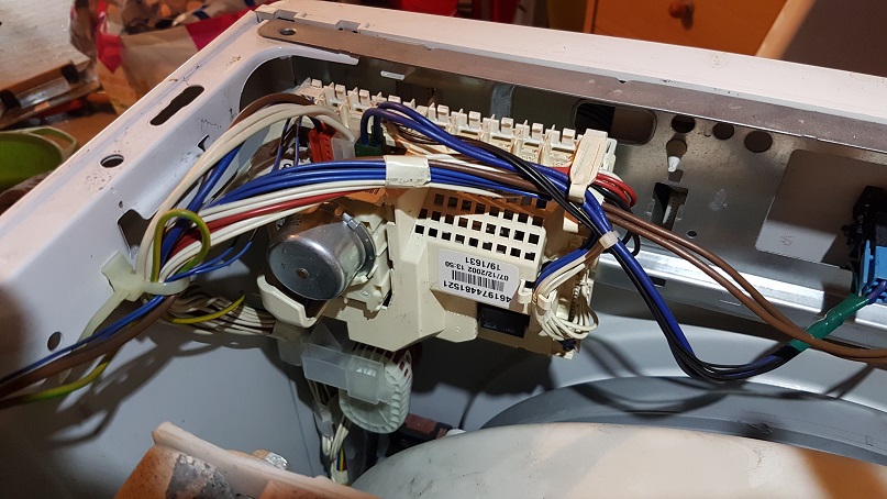

Bonjour, Le problème venait bien d'un relais dessoudé sur la carte electronique du programmateur ci dessous:
le 20/05/2017 à 09:36
Voici la soudure que je soupçonnais au départ, elle est tout de même un peu noircie:

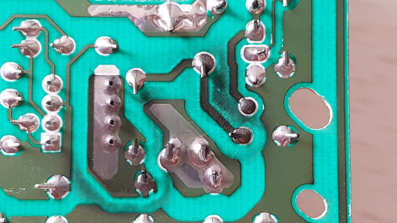

le 20/05/2017 à 09:41
et voici la photo de la soudure de ce qui semblait être un relais, vue de dessous. J'ai malheureusement oublié de prendre en photo le composant en question
