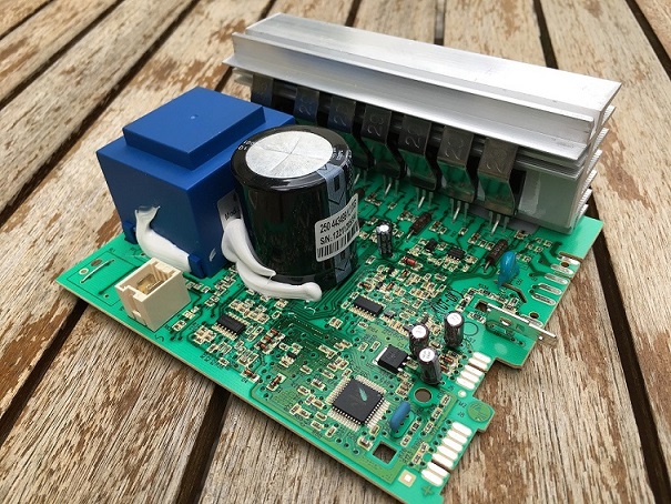

le 18/05/2017 à 11:07
Bonjour tous,
Evidemment, puisque rien ne peut être simple, le moteur ne comporte pas de charbons... donc pas de témoins d'une usure prématurée.
J'ai néanmoins mesuré au multimètre.
Le contrôleur/variateur (2 fils) donne 90 Ohm.
Les bobines (3 fils) donnent 5.2~5.7 Ohm.
Je ne sais pas si ces valeurs sont bonnes.
J'en ai profité pour prendre quelques vidéos où on entend le bruit que j'évoque. Ca n'est pas passionnant comme visionnage mais il y a peut-être des éléments de réponses que je suis incapable de saisir moi-même.
Merci d'avance.

le 19/05/2017 à 16:50
Bon, pas eu le temps de vérifier la module de contrôle. J'ai néanmoins commandé moteur de pompe et pressostat sur le site. On verra bien.
le 22/05/2017 à 17:54
J'ai sorti et contrôlé la carte gérant le moteur. RAS visuellement : pas de composant cramé ni de d'élément boursouflé et les soudures sont "propres" à l'arrière de la carte.
Où orienter mes recherches selon vous maintenant ?

le 30/05/2017 à 10:22
Si vous êtes certains que l'appareil est vide de son eau au moment du défaut de rotation, alors reste le module électronique à mettre en cause.
