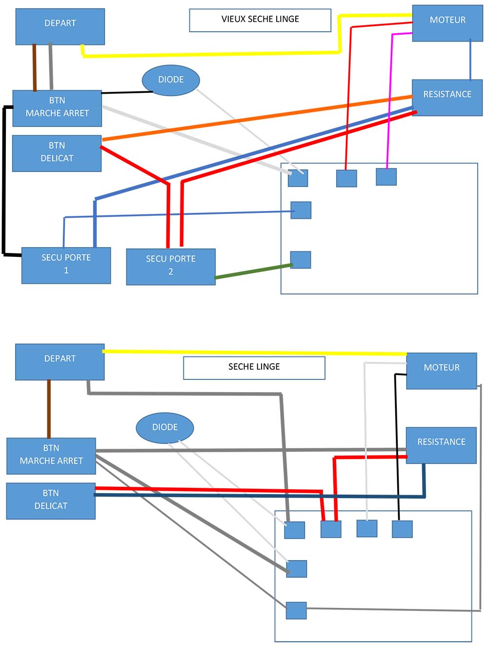

Bonjour, le programmateur de mon seche linge est HS. J'ai recupéré un vieux seche linge et j'ai pris son programmateur. Comme le model n'est pas exactement le même, j'ai besoin de votre aide pour les branchements.
j'ai reproduit les 2 circuits sur un schema.
Merci de votre aide

Sans marque, ni modèle, pour chaque appareil, impossible de vous aider.
le 16/05/2017 à 18:26
Le vieux seche linge est un FAR S15101
L autre est un DOMAN DMLS10VM
Merci pour votre aide
le 17/05/2017 à 10:31
D'après les données constructeur, les programmateur sont différents. Il sera très compliqué de trouver les contacts équivalents. Il faudra donc créer un support diagramme des contact en mesurant chaque contact en fonction de chaque pas. C'est un très gros travail sans certitude d'un résultat probant ensuite.
