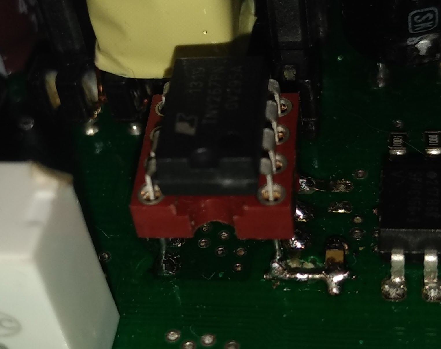

Pb résolu en changeant le circuit de la carte de puissance TNY267GN pour qq euros.

le changement du composant tny267 m'a aussi permis de résoudre l'extinction de ma siemens IQ700. La carte est sous le bandeau de commande, il faut savoir souder.
bon courage
