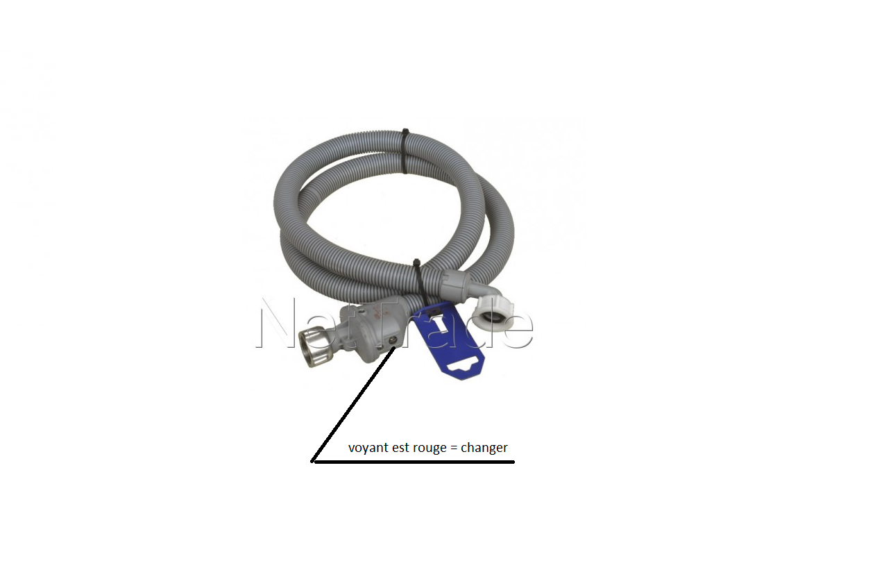

Nous avons un lave-linge Siemens WXLS1441FF/04 dont les notices sont téléchargeables via le lien ci-après.
J'ai lancé un lavage, mais le programme s'est interrompu, la machine affichant "Aqua-Stop activé"... J'ai du vider le linge-sale...
J'ai pris l'initiative d'essayer de nettoyer la machine en la faisant tourner à 90° avec du vinaigre d'alcool et du gros sel : elle a pu faire son cycle complet sans message d'erreur...
J'ai pensé que le problème était résolu et j'ai voulu faire un programme à 60° avec du linge, la machine s'est à nouveau arrêtée affichant "Aqua-Stop activé"...
Avez-vous la compréhension des tenant et aboutissants de cette fonction "Aqua-Stop" ? (dont j'ai cru comprendre qu'il s'agissait d'une sorte de dispositif anti dégât des eaux : mais pas de marre d'eau visible à l'extérieur de la machine...)
Avez-vous une idée de la nature du problème et de comment le résoudre ?
Peut-il s'agir d'une erreur de l'"Aqua-Stop" ?
Merci d'avance de vos lumières ou retours d'expérience personnels...
Et bonne soirée.
P.S.: à noter que j'ai eu le même problème il y a environ 1 an et que la machine a redémarré comme si de rien n'était après que je l'ai "oubliée" quelques semaines...

bonsoir
à contrôler
généralement les flexibles aqua-stop de chez Siemens et Bosch en un voyant de contrôle
si le voyant est rouge il faut changer le flexible (n'est plus bon )
voir sur la photo jointe ou se trouve le voyant

Bonjour titeuf,
Merci pour l'info.
Je n'arrive pas à agrandir l'image (un lien peut-être ? ;-) )
J'imagine que c'est sur la partie qui se raccorde à l'arrivée d'eau ?
le 11/05/2017 à 19:01
vous faite un clic droit sur l'image ,puis copier
vous allez sur paint et faite un collé
vous aurez l'image
