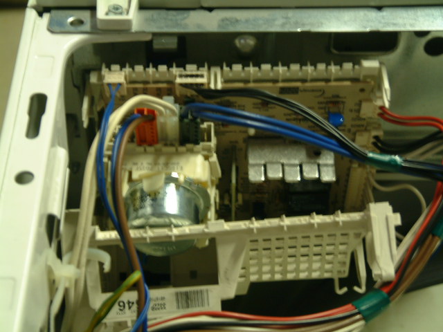

Bonjour , j'ai une machine à laver Whirlpool awo5631 lorsqu'on démarre un cycle la machine se remplit correctement , le tambour tourne mais au bout de 2-3 minutes un petit clic se fait entendre suivi d'un bruit(genre court-circuit ou bobine de relais) et la machine reste bloquée à ce stade et on entend ce clic suivi de ces bruits de relais toutes les 30sec.La machine n'arrive pas à passer à l'étape suivante
Pendant tout ce temps le tambour tourne à petite vitesse mais ne passe pas à l'étape suivante.
Le bruit provient de devant à droite , là où il y a toute l'électronique et sans doute le programmateur.Par contre je n'ai aucun code d'erreur.Y-a-t-il un moyen de mieux cibler la pièce défectueuse.Merci pour vos aides.

Visitez la carte électronique,il est fort possible que vous allez aperçevoir une brûlure au niveau du relais,les pistes interrompues,vérifiez les soudures.cordialement jean-paul

J'ai grosso modo vérifier la carte électronique (à l'oeil).Pour vérifier les soudures il faudrait que je la sorte complètement de son support et j'ai peur de ne pas arriver à la remettre.J'avais également pensé au verrou de porte mais en touchant on sent que le clic et le bruit provient de la pièce de gauche qui est fixé sur le module électronique.Est-ce le programmateur ?N'y-a-t-il pas un programme test à faire pour mieux cibler le problème ?Merci pour vos réponses.

La sécurité thermique? Où est-elle situé ?Est ce le boitier métallique rond qui est sur la photo?

Bonjour , je m'adresse une dernière fois à vous tous qui avez essayé de m'aidé.La machine est réparée.J'ai du demandé l'aide d'un réparateur car j'avais peur de cassé quelque chose au niveau de la carte (comme je n'ai pas l'habitude)
Mais je veux tirer mon chapeau à Jean-Paul car il avait trouvé dès la première réponse le problème: soudure défectueuse au niveau d'un relais sur la carte électronique.
