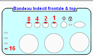

Voyants 1400-600 + verrouillage porte clignotent.
La machine se remplit, fait 2-3 tours, se vide et hop là direct mise en défaut.
D'après vous ? Que faut-il contrôler en premier temps ? Une piste à suivre ?

Voyez la lecture de votre code panne, depuis notre rubrique doc technique.
le 10/05/2017 à 18:58
Oups, je revenais car j'avais oublié de préciser ce point.
Il s'agit du code défaut 01
Code panne 01: Triac moteur en court-circuit. Le composant électronique commandant le moteur est en court-circuit. Vérifier connecteurs sur moteur et sur carte électronique, à défaut remplacer le triac ou la carte de puissance.
J'ai fais les premières vérifs et rien d'anormal.
le 11/05/2017 à 09:17
Deux voyants allumés font un code 01, vous êtes certain ?
le 11/05/2017 à 13:40
Sans certitude mais je n'ai pas vu de valeur pour le bouton de verrouillage de porte. Une idée ?
le 12/05/2017 à 11:10
voici comment prendre un code erreur pour votre lave linge.qui ne possède pas d'affichage .
voir l'image
le 12/05/2017 à 15:32
Re,
Du coup, je vous confirme, c'est bien un code 01.
Hier, 24h, sans tourner, elle a fonctionné nickel sur un cycle court et a buggé à la dernière vidange.
J'ai aperçu une petite fuite sur la durite de vidange. Tout est remis dans l'ordre, mais là elle reste toujours en défaut.
Je comprends vraiment pas pourquoi elle fonctionne 1 fois sur ... ?
