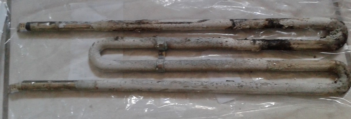

voici une photo de votre résistance
moi je vous conseilles d'acheter la nouvelle résistance comme cela vous verrez comment elle se démonte.
le 13/05/2017 à 17:39
enfin
le 13/05/2017 à 17:46
le soucis est qu il faut mettre la nouvelle résistance sans le joint(l enclencher)puis installer celui ci ,sinon ça bouge à l 'essorage.
bref je suis retombé sur mes pieds tout baigne;aucun bruit;aucune coupure de courant
encore merci
