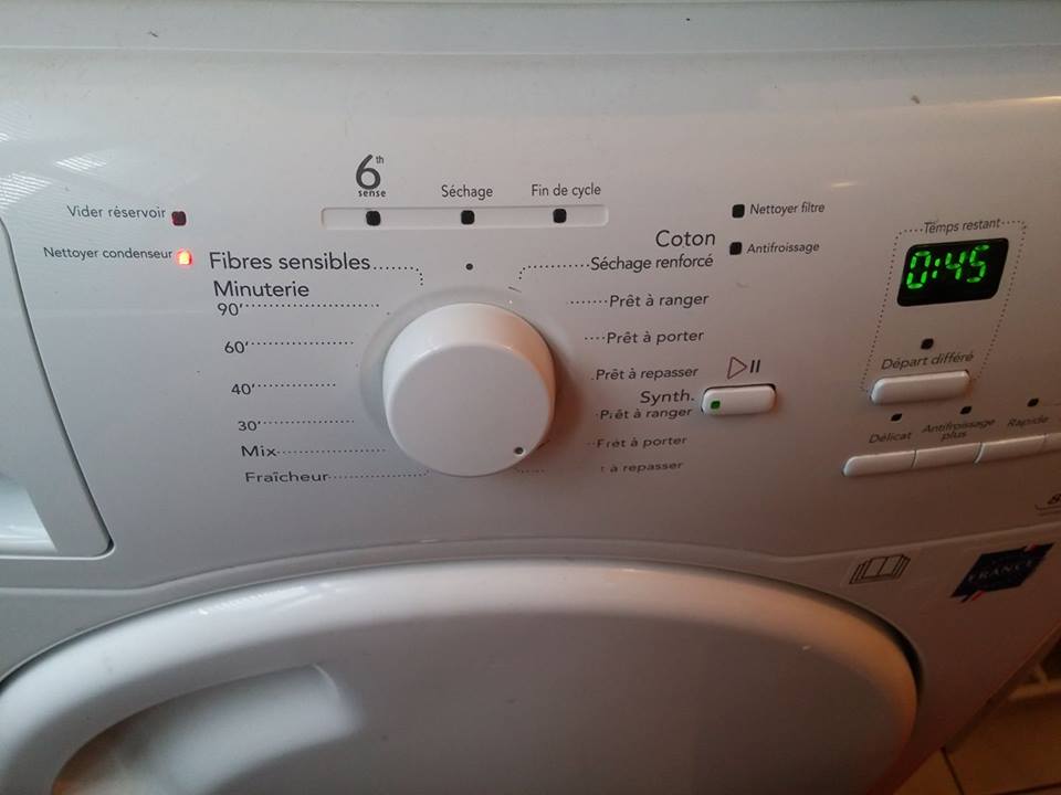

Bonjours, voila j'ai un petit souci de sèche linge. Le voyant du condenseur se met a clignoter 2 fois lorsque j'appuie sur la touche départ et se sur n'importe quel programme. En temps normal quand il me fait ça je le nettoie et ces repartie mes la non ! Alors j'ai démonter le sèche linge et enlever toute les peluche dans les moindre recoin et sa fonctionne toujours pas même après réinitialisation.
Il n'affiche de pas code erreur juste le voyant nettoyer condenseur qui est allumée.
Je vous demande votre aide s'il-vous-plait aidée moi =).
Sèche Linge a condensation : whirlpool azb 8223.

La mise en place du condenseur et détectée par un contact, il faudrait voir ce point en premier lieu.

ce n'est pas un contact, c'est un ILS (interrupteur a lamelle souple). il se trouve au dessus de l'emplacement du condenseur et est accessible en démontant le coté gauche.
le principe est que le condenseur est muni d'un aimant qui vient faire fermer le contact de l ILS quand il est correctement positionné.
