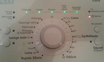

pouvez vous poster une photo des voyants quand vous avez le code défaut pour être sur que ce soit l'erreur 31...

le 23/04/2017 à 12:24
Voici la photo
le 23/04/2017 à 16:51
d'après la photo, c'est bien le code f31

ok pour la photo elle confirme bien un code 31
