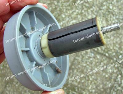

Bonjour, j'ai démonté la pompe en 4 morceaux et la partie tournante tourne bien
le 20/04/2017 à 12:01
Je voulais mettre une photo mais en dessous de 200ko... c bcp trop juste
le 20/04/2017 à 12:10
J'ai une pièce comme la photo c'est celle-ci qui tourne
le 20/04/2017 à 13:45
Bon, j'ai tout démonté, ce n'était pas sale mais j'ai quand même nettoyé, rien est bouché, les 2 pompes ont l'air bonne. Je commence à me demander si ce n'est pas encore le débimètre...
le 20/04/2017 à 17:53
Si la pièce est fendue, il faut remplacer le moteur au complet.
le 20/04/2017 à 19:05
Ma piece est en parfait etat c une photo que jai prise sur le net pr que vous me confirmiez que c la piece censer tourner
le 20/04/2017 à 19:10
Jai tout demonte et tout est en parfait etat et propre
le 21/04/2017 à 17:26
Oui, c'est le rotor, la partie qui tourne en effet.
