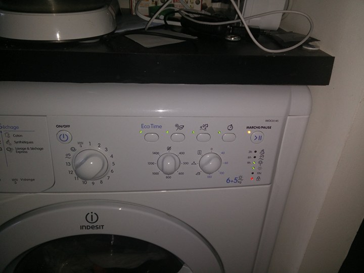

Depuis 2-3 semaines, au moment du séchage, ma machine à laver séchante m'affiche le code d'erreur F12.
C'est donc un problème de communication entre les cartes de ce que j'ai compris. Donc soit le câble qui relie les 2 qui est mort soit une des 2 cartes...
Je n'ai pas encore eu le temps (et le courage) de démonter tout ça, mais avant de le faire, je voulais savoir si c'était "normal" que tout le cycle se déroule bien jusqu'au séchage.
En effet, seule l'étape de séchage pose problème et je me dis que si c'était vraiment un problème de comm' ça planterait bien avant dans le programme ...
Ou alors c'est "juste" un condo (ou autre pièce) d'une des cartes utilisé lors du séchage qui est mort ? Sachant que la machine s'arrête après 20-30 min du programme de séchage...
Ps : je joins la photo des voyants au cas où.
Merci d'avance et site bien pratique !

le 12/04/2017 à 21:12
a la vue de la photo, le code erreur indiqué est F13 et non F12
( 1+4+8 )
F13 correspond a la sonde NTC de séchage en court circuit ou ouvert.
vérifiez cette sonde ainsi que sa filerie.

Pour la lecture du code erreur, je me suis peut-être trompé, j'ai trouvé des informations contradictoires sur le net : soit compter à partir du haut (donc j'ai trouvé F12, le voyant de porte ne comptant pas), soit à partir du bas, voyant de porte inclus et dans ce cas là c'est bien un code F13.
Toujour est-il que j'ai regardé pour un F12 et je n'ai rien vu de suspect sur les cartes et câble. Du coup je vais analyser la piste du F13 et de la sonde de séchage.

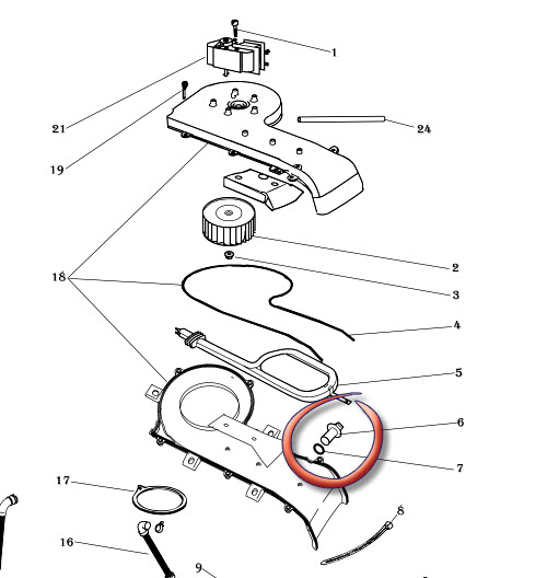

le 25/04/2017 à 23:37
la valeur de la sonde est 20kohms a 20°
le 25/04/2017 à 23:43
Merci pour le plan ! Très pratique.
Par contre comment mesurer ça ? Avec un multimètre ?
Et comment mesurer à 30 ou 40° ?
J'imagine qu'il n'y a pas de variateur sur la sonde...
Merci d'avance et désolé si mes questions peuvent paraître idiotes ... Mais je ne m'y connais pas du tout :)
le 26/04/2017 à 15:15
il faut mesurer avec un ohmmètre au borne de la CTN.
généralement elle est soit coupée (valeur infinie) soit en court circuit (valeur 0).
