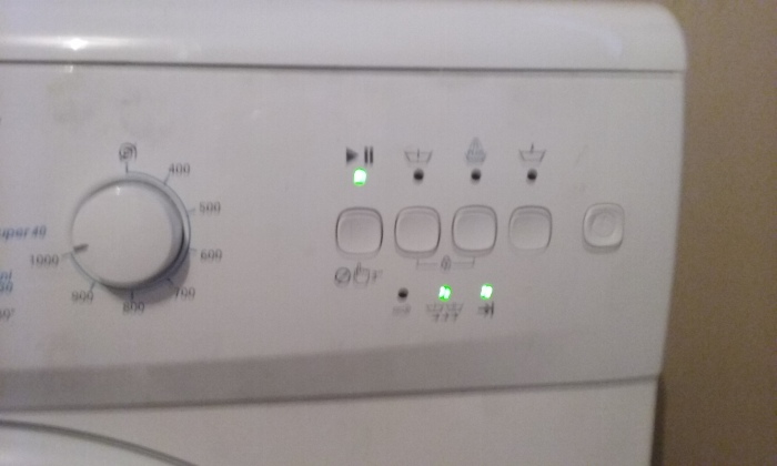

j'essaye de dépanner ce lave linge, 3 voyants restent allumé (voir photo) et plus rien ne réagit à part le mode sécurité enfant
on pense que le bouton pause/marche ne fonctionne plus car les gens avaient déja du mal à la mettre en route avant qu'elle ne se bloque
j'ai démonté la façade pour arriver à la carte electronique, les petits inters semblent bon enfin je ne sais pas si ils font contact mais ils ne sont pas "mous"
auriez-vous une idée de la panne, peut être la platine electronique? une idée de prix?
merci d'avance

Avez vous tenté de débrancher votre appareil plus de 2 Heures ?
Avez vous appuyé sur la touche départ annulation pendant 4 secondes ?
Votre porte ferme t-elle correctement ?
Essayer sur tous les programmes de lavage pour voir.

à titre d'information ,concernant le prix de la carte de puissance faut compter 100€
pour le bouton M/A 25€
s'il vous faux des pièces d'occasions ,j'ai vue sur le bon coin ,une personne qui à poster pour vendre les pièces pour votre lave linge.

oui la porte ferme bien elle était débranchée depuis longtemps et j'ai tout essayé sur les boutons
une connaissance m'a annoncé plus e 127€ pour la platine je crois qu'on va laisser tomber surtout que je ne suis pas sûr de la panne
merci à vous :-)

essayez de lancer un programme test.
mettre sur coton 90, appuyer en même temps sur bouton on/off et sur bouton Start/pause pendant environ 3 secondes.
le programme test démarre
blocage porte
prise d eau prélavage
prise d eau lavage
chauffage
rotation sens horaire
rotation sens anti horaire
vidange
essorage
pour quitter le programme test mettre le bouton sur 0
si le programme test ne demarre pas , carte hs
