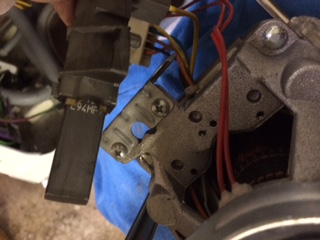

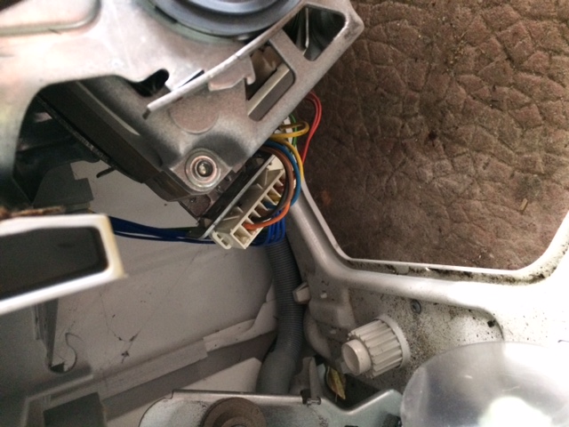

voilà, j'ai démonté une des façades da la machine à laver où se trouve la courroie et le moteur.
la marque c'est BRANDT.
Je vous envoi des photos des références.
Pour ce qui est de la pièce "CHARBON" je vous envoi également des photos , pouvez vous me dire où se trouve cette pièce par rapport à mes photos prises. Merci de votre compréhension navré mais je n'ai jamais encore effectué de changement de pièce sur une machine à laver. Au plaisir de vous lire. FT
(photo 4 jointe)
le 10/04/2017 à 18:48
C'est sur le moteur que se trouvent les charbons. Il faut les démonter. Voyez notre rubrique pièces sur le sujet.

le 19/04/2017 à 17:31
je reviens sur mon problème avec ma machine à laver le linge BRANDT qui annonce une erreur D07.
J'ai démonté le moteur, j'ai démonté les charbons, ils ne semblent pas usés. Pour confirmation je vous envoie une photo. la taille est d'environ environ 4 cm.
Si ce problème ne vient pas des charbons d'ou vient il selon vous. merci
