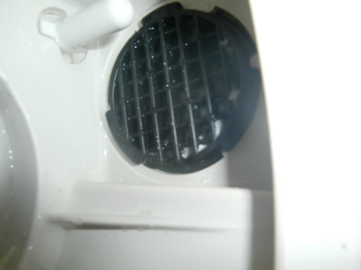

Sur le lave-vaisselle, j'ai le voyant "départ" qui clignote après quelques minutes de cycle.
J'ai essayé de faire ce que dit la notice, à savoir appuyer qq secondes sur le bouton départ mais ça ne change rien.

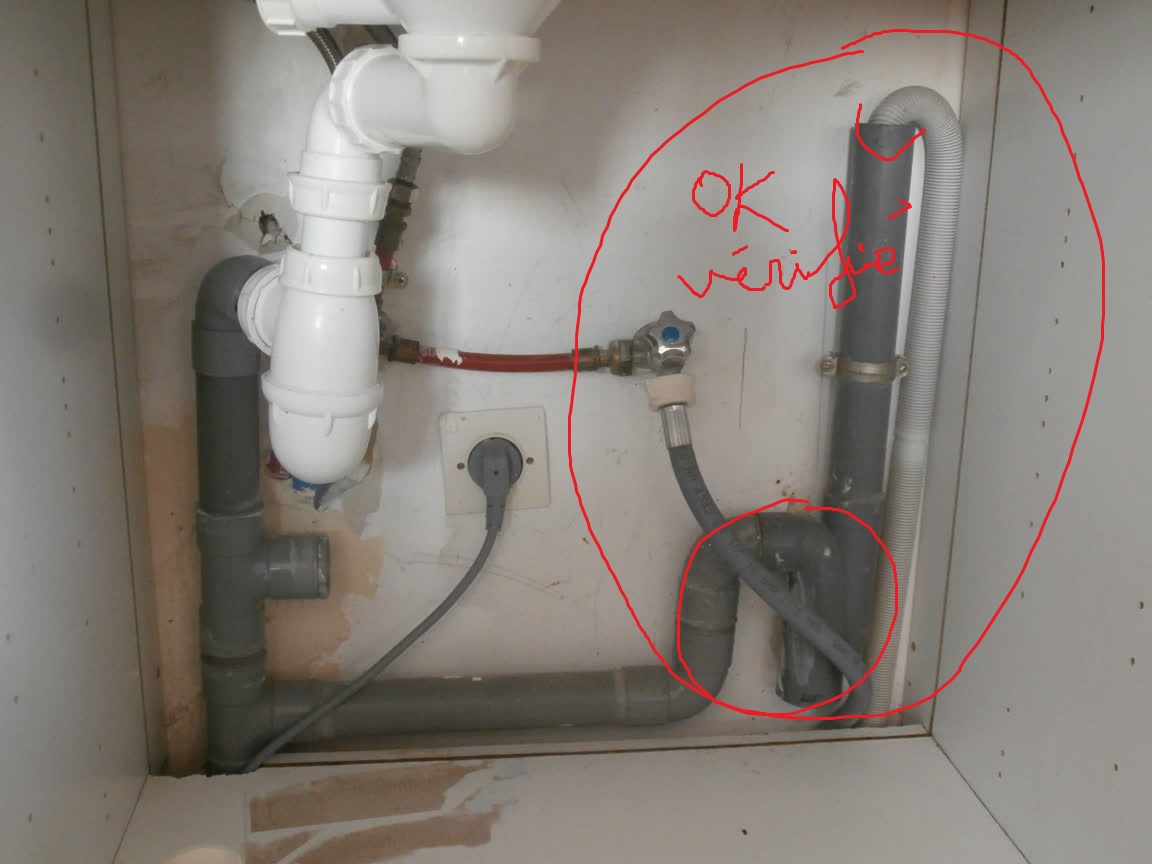

A cela s'ajoute une belle fuite d'eau sous le lave-vaisselle car l'eau stagne dans le lave-vaisselle après le début du lavage et ça fuit
(je n'arrive pas à le désencastrer donc je ne vois pas d'où vient la fuite)
J'ai bien nettoyé les filtres, et vérifier le tuyau extérieur qui n'est pas bouché.
Me reste à vérifier la pompe/flotteur mais je ne sais pas comment faire.
Est-ce que la partie noire en photo ci-joint se démonte (placée sur le côté droit sous la cavité des filtres)? Comment?

Oupss, j'ai pas mis la bonne photo.
Voilà la pièce que je n'arrive pas à ouvrir pour voir plus loin
le 04/04/2017 à 11:05
Il s'agit du détecteur de présence d'eau. Vous indiquez une fuite sur le socle de la machine, il faut trouver son origine dans un premier temps, c'est indispensable et ce peut être le seul soucis de votre machine.
