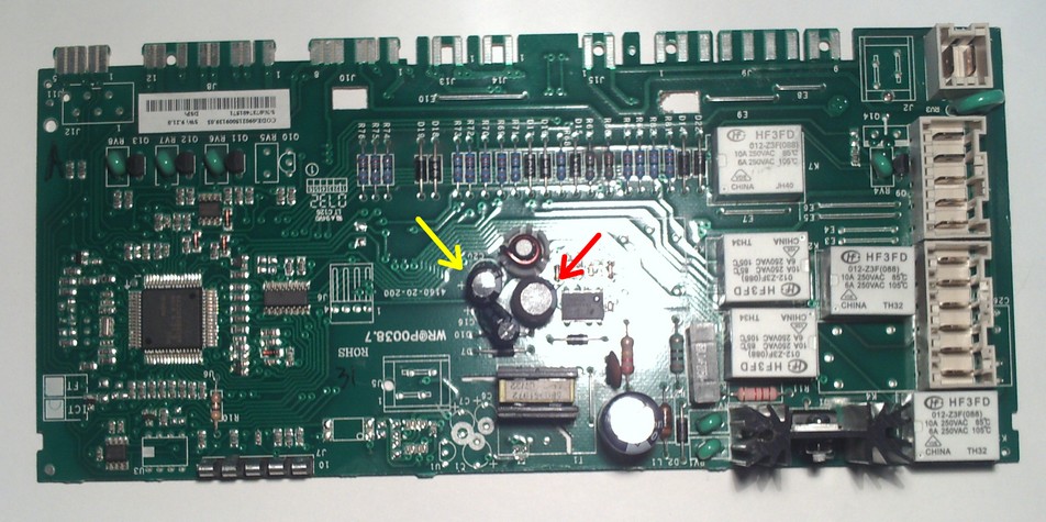

Grâce à vous je sais que le clignotement long des voyants de mon lave-linge Indesit Wixl12 sont en rapport avec 2 condensateurs (470uf-10v et 680uf-10v) effectivement bombés et donc défectueux. Aussi, comme vous, je vais m'essayer au faire soi-même. Par contre, je note dans l'un de vos échanges qu'on recommande le remplacement des éléments "hors service" par d'autres au voltage plus élevé.
Quelqu'un peut-il me dire s'il vous plaît :
1/ quel voltage je peux y mettre à la place ?
2/ et, sur la carte électronique, où lit-on la tension minimale et/ou maximale à délivrer aux composants électroniques après la transformation des 220 volts du courant secteur ?
En vous remerciant !
PS : en la matière, je suis le vide absolu ! :-)

le condensateur:
- 470uf-10v
- 680uf-10v
vous pouvez mettre un voltage supérieur au 10v
en respectant le 470uf et le 680uf
exemple : 25v 470uf ou 63v 470uf
25v 680uf ou 63v 680uf

bonsoir
plus la tension de service d'un condensateur chimique est élevée plus il est gros
remplacer des 10 volts par des 16 volts ça doit pouvoir se faire mais mettre des 25 volts ou pire des 63 volts vous ne pourrez pas les loger sur la carte.
autre point important il faut mettre des condos type LOW ESR ( resistance équivalente série ) car c'est une alimentation à découpage 66 KHZ et prendre une gamme de température 105°C ( 1as des 70°C)
cdlt
mamigas

Si ça n'est pas de l'obsolescence programmée ça....
Mettre des composants sous-dimensionnés , pour que ça pète en moins de 5 ans.
Des 25V à capacité égale devraient faire l'affaire, mamigas a raison pour l'alim.
Apparemment sur d'autres forum le fait de les remplacer par des 25V ça passe et fonctionne.
