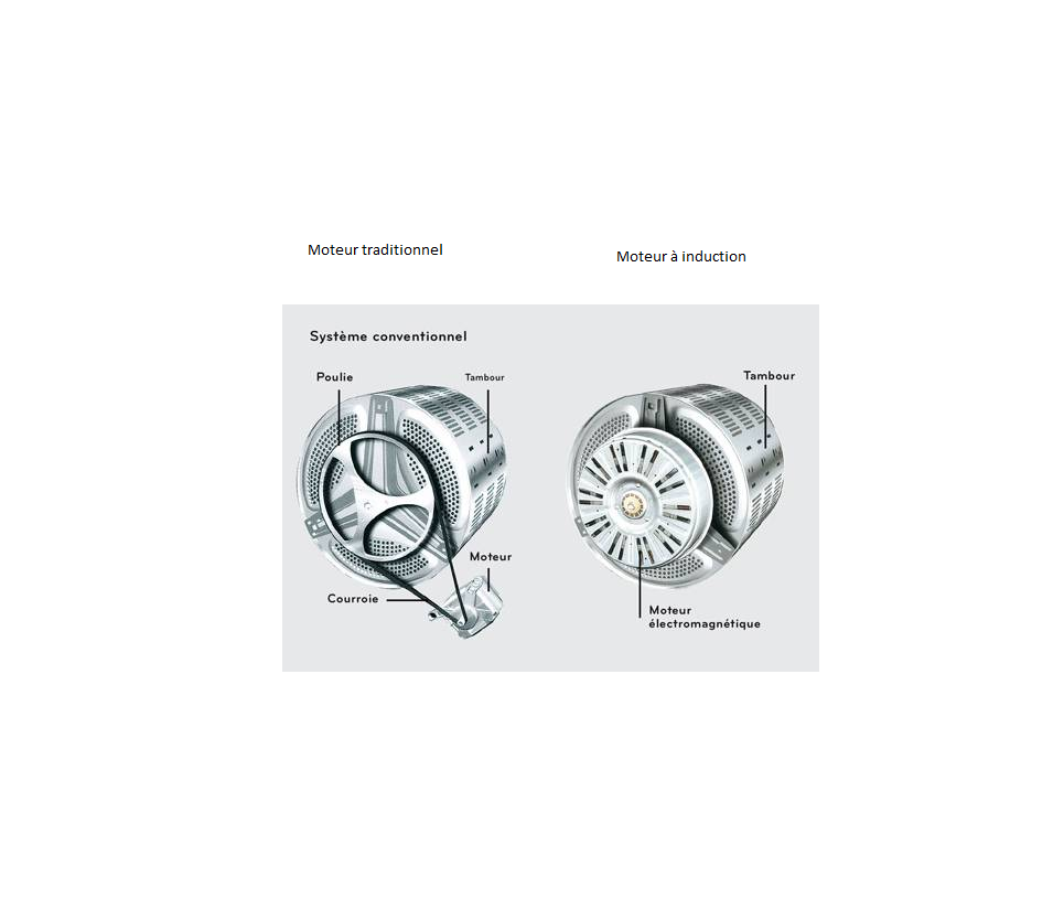

lave linge de deux ans et 2 semaines (hors garantie tien tien ! ) et bien j'arrive pas à faire tourner le tambour , j'ai démonté l'arrière et j'ai retiré la courroie , voila que le tambour tourne , alors je voulait faire tourner le moteur mais il est bloqué , c'est une nouvelle technologie de moteur ,sans charbons , ma question : est ce que ses moteur ne tourne pas librement ou alors est ce qu'il est bon à changer . au passage que je fait annulé le programme ça écrit e05. dans l'attente merci .

votre appareil est équipé d'un moteur à induction
voir photo du lien

bonjour , mon problème n'est pas un problème de sonde mais la question est : est ce que le moteur référence Whirlpool 481010584356 tourne normalement librement . ou est ce qu'il tourne uniquement grâce à électricité , on oublie le code erreur , merci .
le 28/03/2017 à 17:26
Le tambour doit en effet tourner librement, et entraine la partie rotative à l'arrière également.
