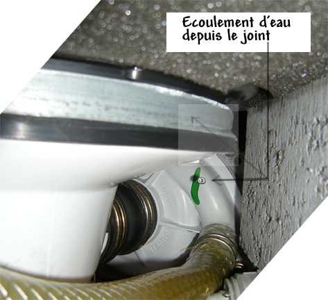

bon apres avoir bien penché la machine pendant un lavage, aucune fuite au niveau des durites mais au niveau du joint de cerclage (le fond du receptacle de la cuve).
j'imagine que reserrer le collier ne servira pas trop ?
est ce facile de changer ce joint ?
merci de votre aide encore une fois
photo de la fuite...si c'est bien là l'origine ...
le 23/08/2009 à 11:49
Vérifiez si la cuve ne serait pas percée à ce niveau.
Sinon il vous faudra refaire l'étanchéité du joint avec un silicone par exemple.

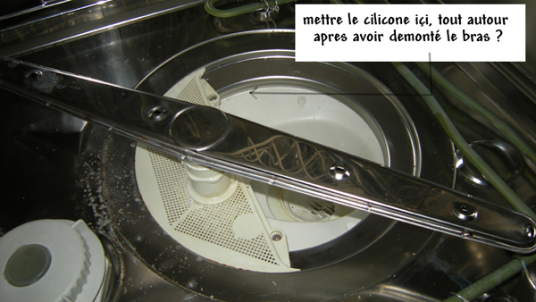

merci.
pas facile à voir ...
dois je mettre du cilicone par l'interieur (cf photo) ?
apres avoir demonté le bras tournant.
merci et bonne journée
le 23/08/2009 à 15:19
bonjour, meme avis pour voir si la fuite viens plutot d'un petit trou sur la cuve, par contre pour le joint il est préférable d'en commander un, il faut mettre l'appareil sur la tete, démonter le socle, et la vous pouvez travailler tranquille, a deux c'est mieux quand meme.
je vous déconseille de mettre du silicone pas avec du bosch, si les allemand lisez ça il saurait surpris.
il faut toujours utiliser une graisse silicone ou rien c'est mieux et le travail est propre.
comme un joint de culasse nouveau joint+graisse.
