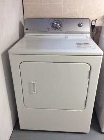

J'ai un sèche linge Maytag centenial qui sèche bien sauf qu'il lui arrive de continuer a chauffer même lorsque le cycle est terminé. Parfois le bouton continu a tourner et il prend le cycle suivant. Il peut aussi continuer a chauffer même si la porte est ouverte. Vous avez une idée?

problème sur la carte électronique (relai de chauffe reste collé )
le 21/03/2017 à 15:11
Pas certain que cet appareil soit doté d'une électronique, on ne voit pas de voyants ou de touches. Peut-être un contact du programmateur, ou un thermostat collé en permanence en ce cas.

Bonjour, cet appareil est hors d'âge...
Voir du côté du programmateur, à moins que ce soit un relais qui reste collé....
Pour moi ça viendrait du programmateur.
Mais porte ouverte, faut vérifier la sécurité de porte.
