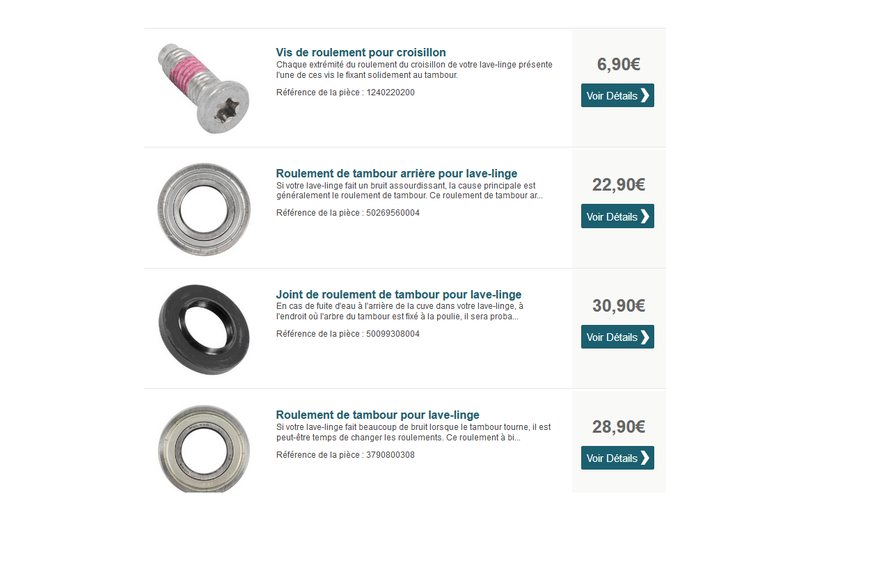

Il faudra ouvrir la cuve et vous assurer que le croisillon ne soit cassé par exemple, c'est une possibilité aussi. Quand aux tarifs affichés sur l'image de huggy, ils sont prohibitifs, un échange de roulements ne doit pas couter plus d'une vingtaine d'euros.
le 21/03/2017 à 17:34
la photo à était prise sur le site officiel: electrolux.fr
à savoir que les pièces d'origines constructeur sont généralement plus chère que chez les autres revendeurs de pièces électroménager.
mon but était seulement de mettre la référence des pièces avec un ordre de prix.
