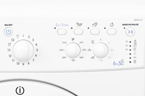

bonjour, j'ai une machine Indesit IWDC 6125 depuis 2010.
depuis une semaine, elle marche quand je lance le programme lavant et séchant mais si je ne viens pas à la fin du programme, elle ne s’éteint plus et les voyants des options se mettent à clignoter et le voyant soleil et le voyant fin sont fixes. le voyant du hublot est fixe aussi en rouge mais la porte peut être ouverte.
il y a aussi la soufflerie qui envoie un peu d'air chaud.
je l'ai débranchée comme le préconise le livret mais rien à faire. lorsque je la rebranche, au bout d'un moment elle se remet à clignoter et envoyer de l'air.
je peux quand même l'utiliser en lançant les programmes et tout fonctionne.
pouvez-vous m'aiguiller sur le sujet, faut'il changer une pièce, si oui laquelle. je suis un peu bricoleuse ;-) merci pour vos infos

Anomalie électronique dans ce type d'incohérence.
Le remplacement du module devrait solutionner le soucis, mais si la machine marche quand même, ce n'est pas absolument indispensable.

merci pour cette reponse rapide, je pense quand meme le changer si cela est facile car si je ne suis pas vigilante à la fin du programme, j'ai l'impression que la machine se met en surchauffe et en plus je dois tout le temps la debrancher si je l'utilise pas... vous savez combien cela coute? et ce que c'est car pour l'instant je n'ai trouve que les cablage du module sur internet. merci
