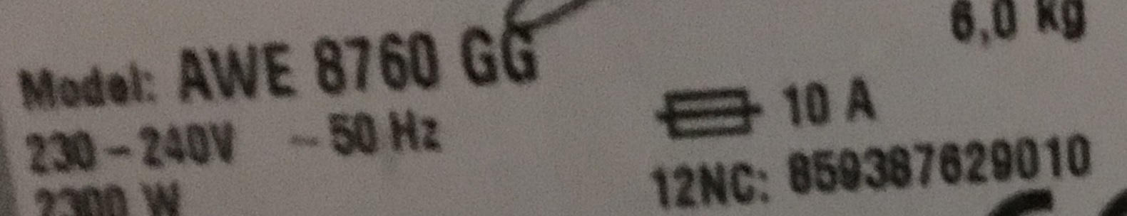

Sur un lave linge Whirlpool AWE 8760 GG, j'ai depuis quelque temps une panne avec le code erreur F11. En regardant dans différents forum il est précisé que cela vient d'un souci de connexion avec le module électronique de la machine. J'ai d'abord vérifier tous les branchements, problème toujours présent. Ensuite j'ai remplacé le module électronique, mais j'ai toujours le même code erreur...
Lorsque je lance un programme, j'entends comme ci le tambour tentait de démarrer à tourner puis un bruit de capteur, ceci se répète durant quelques minutes puis le code erreur F1 s'affiche...
Quelqu'un aurait-il une idée de ce qui pourrait y avoir comme souci? Sachant que je viens d'investir une centaine d'euros pour le module, j'aimerai savoir si je dois me résigner à changer de machine ou bien si une petite astuce pourrait me permettre de faire refonctionner mon lave linge.
