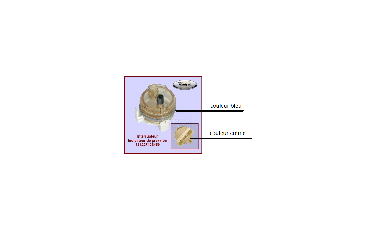

juste pour information :
l'owi avec la bague jaune n'est pas compatible avec celle en bleu.

voici se que dit pour la réf: :484000000420
Attention cette pièce se monte sur les appareils fabriqués APRÈS la semaine 50 de 2003 .
Pour le reconnaitre il est de couleur BLEU et la partie arrière est noire, alors que l'ancien OWI monté AVANT la semaine 50 de 2003 est de couleur JAUNE et arrière Crème. code 481227128459 - Ils ne sont pas interchangeables

je vous rappel que le lien que vous mettez correspond bien à la référence:484000000420
qui a était confirmé par Sebmenager et moi même en plus de cela j'ai mis ce que donné le fabriquant concernant la référence.
maintenant concernant les deux modèles le votre qui était le bon modèle correspond bien à l'image du lien fourni par Sebmenager (arrière noir avec bague bleu ,voici en photo l'autre owi arrière couleur crème et bague toujours bleu qui n'est pas le bon modèle) .

vue que la couleur jaune et arrière Crème.le code de référence est 481227128459 et non 484000000420.
j'ai chercher sur une dizaine de site et aucun ne confirme ce que vous dite.surtout qu'ils ne sont pas interchangeables.
