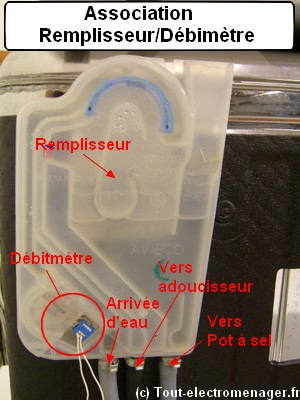

Par contre est ce que je dois acheter le remplisseur + la pièce électronique le debimetre ou est elle fournit avec le remplisseur
Je te joint une photo pour être sûr qu'on parle de la même chose
Merci encore pour ton aide

le 19/03/2017 à 08:23
Le débit-mètre peut être intégré au remplisseur ou à part, cela dépend de votre modèle d'appareil. Faites une demande à notre partenaire en pièces détachées.
le 21/03/2017 à 18:12
merci de ton aide j'ai commandé ma pièce sur la page de votre partenaire reçu très rapidement et cela à réparer mon message d'erreur merci encore c’est super sympas de ton aide
