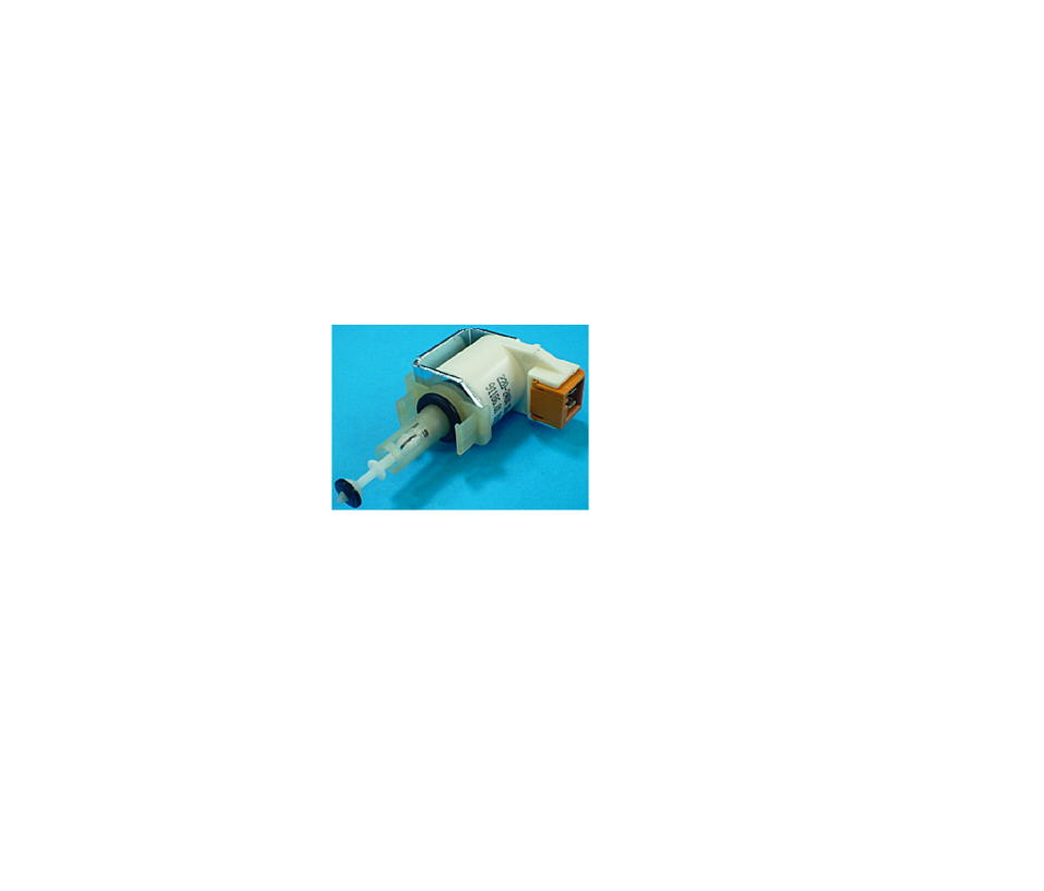

le 12/03/2017 à 10:30
pour trouver l'électrovanne (suivre le flexible d’arrivée d'eau)
pour la vérifier taper en haut de cette page (les pièces détachées , puis sur électrovanne)

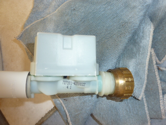

le 12/03/2017 à 11:02
Ce qui est particulier, c'est que sur son modèle, l'électrovanne est en amont du flexible d'arrivée d'eau, fixée sur le robinet. Elle ne ressemble pas trop à une électrovanne classique (voir pièce jointe). D'ailleurs, elle a l'air de coûter très cher par rapport aux autres.
J'ai mesuré la résistance à ses bornes quand elle est débranchée et on trouve 1,9 kOhm. J'ai vu que normalement il fallait environ 3 kOhm mais est ce que c'est le cas aussi pour cette électrovanne ? Y a-t-il autre chose à vérifier ?
le 12/03/2017 à 11:59
C'est une sécurité aquastop. Voyez notre rubrique pièces sur le sujet.
le 12/03/2017 à 20:40
Si je comprends bien, je n'ai pas d'électrovanne mais un aquastop (qui inclue une électrovanne !)
