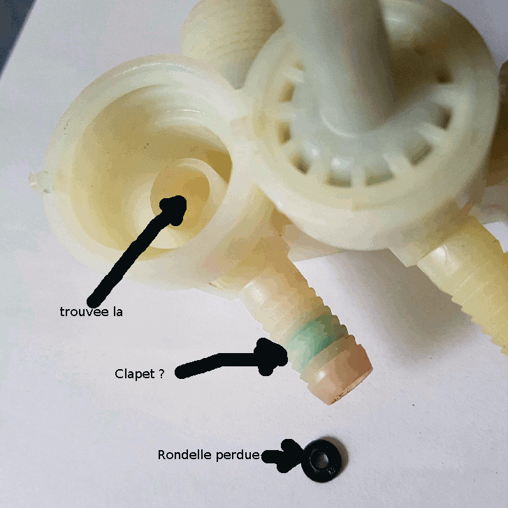

J'ai un pb de remplissage de lave vaisselle vedette Atoll 549. J'ai demonte l'electrovanne les resistances bobinage ( il y a deux voies ) sont bonnes 3.5 kohms.
J'ai ouvert le corps pour voir si elles n'etaient pas encrassees. Et dans une j'ai retrouve une rondelle de caoutchouc de 6mm.
Mon premier reflexe a ete de vouloir replacer cette rondelle mais je ne sait pas ou elle va. La deuxieme electrovanne ne l'a pas et l'autre a sur la sortie un espece de restricteur vert ( voir photo ) serait ce un clapet ?
Bonne journee

C'est le joint d'étanchéité du limiteur de débit. Il est situé juste avant le réducteur vert. Il ne sera pas facile de le remettre en place, ce limiteur étant entré en force en sortie d'électrovanne.
le 04/03/2017 à 13:09
Je suis pas convaincu, mais je dirais que le clapet est un réducteur de débit.
La rondelle en caoutchouc semble accomplir un rôle d'étanchéité.

Le démontage d'une électrovanne peut être très utile et éviter un remplacement pour rien si un détritus était présent dans un des orifices de membrane.
Concernant votre réponse Yann, oui, vous avez bien compris, et c'est ce que je voulais vous dire.

Bon j'ai repousse le joint dans la sortie avec un fil de fer il est peut etre en travers mais au moins il ne gene plus l'ouverture de l'electrovanne.
Cela refonctionne.
Apres si on doit changer l'electrovanne vu son prix autant changer de lave vaisselle il a 17 ans. Et pour les fuites si il y en a ce qui m'etonnerai vu que le defaut est la non ouverture, il y a toujours l'aquastop.
Salutations

Au pire des cas, vous pourrez changer le réducteur seul.

La couleur du réducteur et donc le débit, dépend de la marque de l'électrovanne, faites une demande à notre partenaire en pièces détachées sur le sujet.
