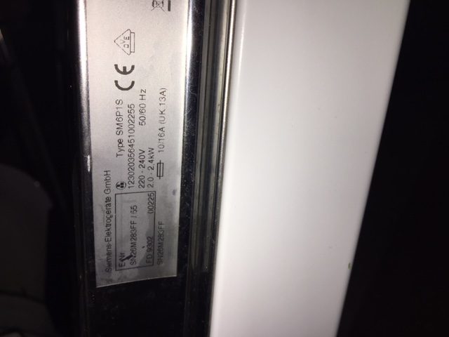

le 02/03/2017 à 03:56
donnée d’abords la réf complète qui ce trouve sur le dessus de la porte en sérigraphie ou sur une étiquette a droite ou a gauche de la porte
, il manque un numéro après ff/? de SN26M283FF...?
envoyer photos ci possible, merci
le 02/03/2017 à 22:13
FF/55
effectivement j'avais récupéré la référence en face arrière..
