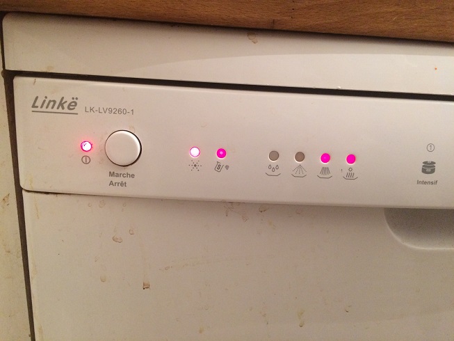

le 03/08/2018 à 15:05
Mon lave-vaisselle de la marque Linke, modèle LK-LV9260-1, fini son cycle en erreur depuis quelques jours.
A la fin du cycle, les deux voyants de droite (rinçage et séchage je crois) clignotent et le lave-vaisselle émet des bips (cf pièce-jointe).
La vaisselle n'est pas bien lavée, elle est sèche mais un peu grasse et avec un reste de dépôts.
- J'ai remis du sel et bien fermé la trappe
- J'ai nettoyé les bras tournants
Est-ce que vous sauriez quel peut être le problème ?
Je précise que je n'ai malheureusement pas la notice...
Merci !
