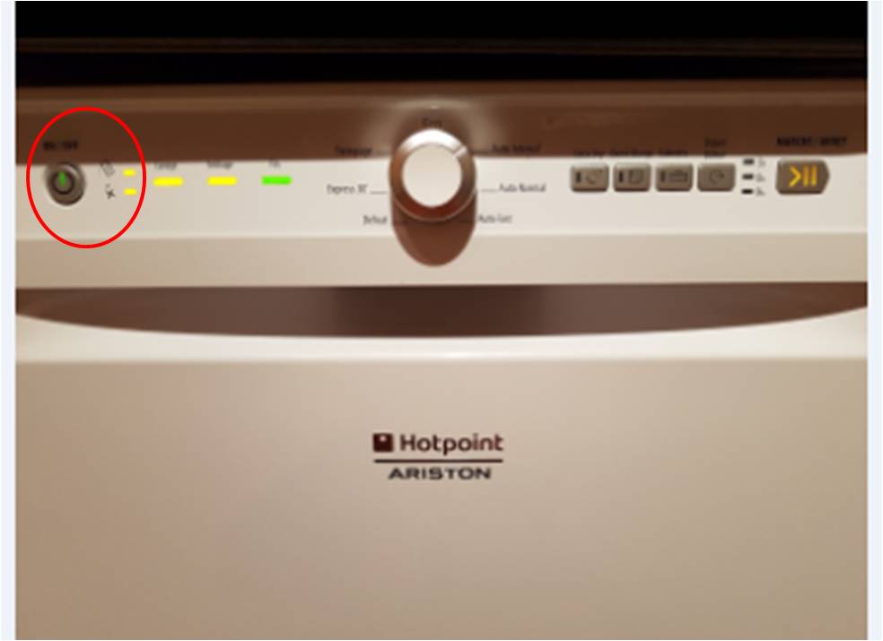

Depuis peu de temps, mon lave vaisselle m'indique un code erreur.
Le départ se fait normalement, on peut entendre une mise en marche normale puis il s'arrête. L'eau ne pénètre pas dans le lave vaisselle à aucun moment. Les voyants, ON/OFF, manque de sel et liquide de rinçage clignotent, lavage, séchage et fin sont allumés en fixe et le voyant MARCHE/ARRET devient orange fixe (voir photo). Au bout de plusieurs tentatives, il démarre normalement.
Le tuyau d'évacuation ne semble pas être bouché, ni le filtre à l'intérieur. Enfin, il y a bien de l'eau également pour alimenter le lave vaisselle.

le 24/02/2017 à 12:22
Ce code panne indique un soucis de discussion entre l'électronique et la pompe de lavage. Le constructeur préconise un remplacement de la pompe de cyclage sur l'appareil.

le 13/03/2018 à 08:53
Bonjour j ai également un soucie avec exactement le même lave vaisselle code voyant idemmais la pompe de vidange tourne en permanences
le 13/03/2018 à 09:17
Bonjour Marc131353,
La pompe de vidange tournait aussi en permanence sur mon lave-vaisselle. Après changement de la pompe de cyclage évoquée, cela fonctionne de nouveau normalement. En revanche, la pièce est coûteuse, 160€... + la main d'oeuvre etc... A vous de voir...
