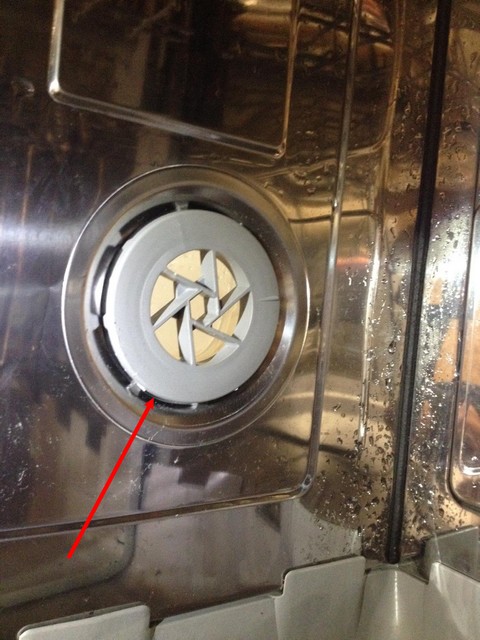

J'ai un soucis sur un lave vaisselle de Marque Bosch et de Type : SMS50E22FF
Code erreur E25
Il apparait quelques fois au début du cycle et aussi à la fin de celui-ci.
Bien sur j'ai trouvé qu'il s'agissait de la pompe de vidange. Mais ma question comment tester cette satanée pompe sachant qu'elle fonctionne en triphasé sous 54 volts et de fréquence 55 Hz. Je précise que la pompe tourne librement à la main.
Ce lave vaisselle m'a été remis sans la petite grille de protection de la turbine.
Dans la documentation
Le code défaut E25
apparaît.
Pompe de vidange bloquée ou
le couvercle de la pompe
de vidange n’est pas encranté.
Nettoyez la pompe et faites encranter
correctement le couvercle. (Voir « Pompe
de vidange »)
Qu'es ce que cette histoire d'encranter ?
Merci d'avance pour pour toutes infos utiles.

C'est sans doute une coquille, peut être faut t'il lire "encrassée". Vérifiez donc la pompe, son hélice notamment.
le 21/02/2017 à 10:12
ne chercher pas des complications à votre problème de lave vaisselle. comment vérifier la pompe de vidange ?
n’est pas en cranté.le fabriquant à dit juste.
et Sebmenager c'est bien trompé ce n'est pas encrassée comme il le dit.
mais bien en cranté (la protection de la pompe n'est pas engager ou manquant c'est pour cela que vous avez un code erreur E25 .
il faut à tout pris remettre cette protection ,sinon panne code erreur E25

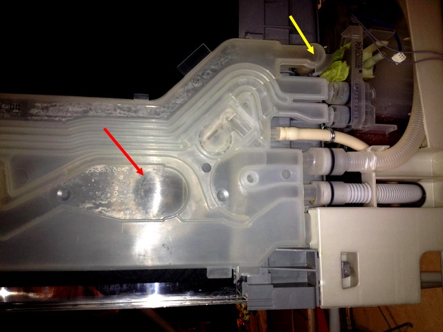

Le propriétaire du lave vaisselle m'assure qu'il n'y avait pas de déflecteurs de pression, si vous aviez une vue de cette pièce cela m'aiderait. Vos dires seraient confirmés par le fait que le changement de pompe n'a rien réglé.
Parallèlement à cela je voudrait démonter le distributeur d'eau photos ci-jointe. J'ai démonté la pièce vissée depuis l'intérieur correspondant à la flèche jaune sur la photo du déflecteur.
Il me reste pour finaliser la dépose du distributeur à désolidariser la pièce flèche rouge qui ce trouve à l'intérieur du lave vaisselle qui correspond à la flèche rouge placée sur le distributeur, si vous avez la marche à suivre avant de tout casser.
Merci pour votre aide.

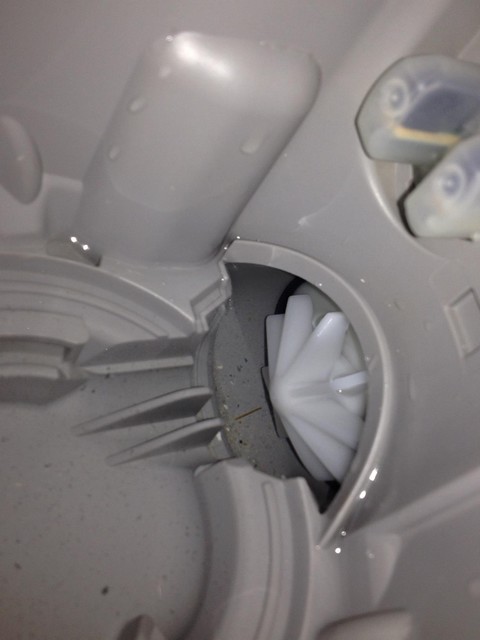

Mais je viens de réfléchir subitement suite à l'info de Sebmenager que je remercie au passage.
Quand je vois au niveau de la pompe sur photo ci-jointe comment la turbine de celle-ci se présente on comprend très vite qu'elle ne peut pas fonctionner correctement car une grosse partie du débit de celle ci est by-passé. Donc il manque bien une pièce plastique qui est là pour donner forme au circuit hydraulique de la pompe et lui permettre de fonctionner correctement.
Si vous aviez une photo ou dessin de cette pièce je suis preneur, elle doit se trouver en pièce détachée j'espère.
Le collègue qui m'a confié son lave vaisselle m'a certifié mordicus qu'il n'avait pas connaissance de cette pièce.

Hé bien voila c'est réparé, remplacement de ce petit déflecteur en plastique qui ce trouve vers la turbine de la pompe.
Encore merci à Sebmenager.
