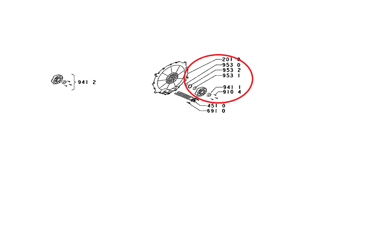

voici la vue détaillée AWE7777

merci huggy, j'ai cette vue éclatée, mais ça n'indique pas le palier de roulement, Est-ce la roue avec des billes , faut-il un outil spécial pour démonter, il me faut être sure de pouvoir démonter, puisque la machine fonctionne actuellement meme avec du bruit,avec tous mes remerciements
le 22/02/2017 à 18:11
les pièces entouré en rouge concerne le côté droit .
sur Google tu tape :Comment changer le roulement palier du tambour de votre lave-linge ?
tu auras une vidéo qui explique comment changer le palier de roulement
plus que ça je peux plus rien faire pour t'aider
sinon prend un professionnel
