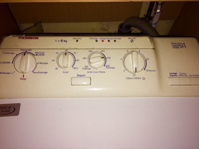

Bonjour et merci de vos conseils !!
Ce Lave Linge ne tourne plus. Hier pareil mais il avait fini par se mettre à tourner après plusieurs mises en tension. Maintenant j'entend seulement des petits bruits, l'eau s'est déclenchée mais le tambour reste à l'arrêt.
Remarque : pas de code panne clignotant !
Savez vous ce qu'il se passerait ?

Rebonsoir,
Il vient de se passer quelque chose : j'ai remis en tension l'essorage pour la enieme fois et elle s'est mise à essorer l'eau stagnante. J'ai tenté de remettre mon linge et enclenché un programme, la cuve s'est remplie d'eau , mais le cycle s'est à nouveau arrêté là. 🙄😩😰

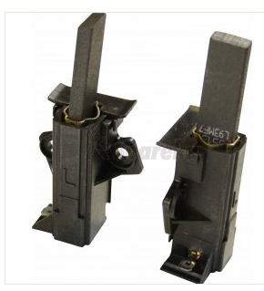

le 19/02/2017 à 09:47
contrôler , les charbons du moteur (doivent être supérieur à 1cm ,si non les changés )
le 19/02/2017 à 11:17
Je vous remercie. Je m'en doutais d'après ce que j'ai pu voir comme pannes sur le forum. Seulement sauriez vous me renseigner comment les trouver pour les repérer, je n'ai pas de plan, et comment m'en procurer. Mais il me faut d'abord les repérer.

Maintenant je suis derriere le LL dont j'ai retiré la plaque arriere.
savez vous me dire où les trouver, étant donné que je ne peux pas la tourner, n'en ayant pas la place. Merci
le 19/02/2017 à 17:30
il faut retirer la tôle latéral gauche face à la machine
tu verras le moteur du lave linge sous le tambour entrainant le tambour par la courroie ,tu dépose la courroie ,et le moteur , pour pouvoir accéder
aux deux charbons.
le 19/02/2017 à 17:51
merci. Sans déposer courroie ni moteur je vois un charbon que je viens donc de dévisser sans problème. moins de 1 cm de charbon en effet en sort. Etes vous sûr qu'il y en a 2 car je n'en vois qu'un.Celui que je retire est de type LAA03174W sur la boutique.
il y en a toujours 2 ?
le 19/02/2017 à 18:38
Oui, toujours deux et faites un recoupement visuel de l'aspect du charbon monté d'origine sur votre machine.
le 19/02/2017 à 19:13
Merci. Ça me pose un problème car je n'en vois vraiment qu'un sur le côté de la bobine. J'avais cherché auparavant un plan éclaté sans en trouver. Vous serait il possible de me montrer sur un plan si vous en avez un ?
le 20/02/2017 à 09:27
écoute se quand te dit:
tu dépose la courroie ,et le moteur , pour pouvoir accéder aux deux charbons.
même si Sebmenager te fourni la vue éclatée tu moteur ça ne t'avancera pas ,tu devra déposé le moteur pour changer le charbon que tu ne vois pas . l'autre charbon se dépose de la même façon que celui que tu as déposé .
mieux que ça ,on peut rien faire à distance. faire.
le 20/02/2017 à 15:31
Les moteurs universels sont toujours dotés de deux charbons, c'est indispensable à leur fonctionnement.
le 04/03/2017 à 17:02
Je vous remercie, mais c'était la courroie !
Beaucoup de temps perdu à attendre des explications qui ne venaient pas ou étaient fausses : je n'ai pas eu finalement à démonter le moteur. Les tutos renseignent mieux
