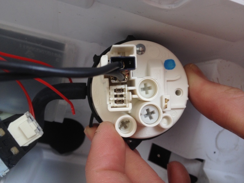

Bonjour a tous,
Lors du demenagement de mon amie, le capot comportant les boutons de reglage de sa machine a laver s'est malencontreusement ouvert ce qui a debrancher quelques fils. Depuis ce jour elle ne l'utilise plus ce qui est bien embêtant sachant qu'elle a acheter sa machine il y a peu.. apres quelques recherches sur internet de plan de branchement, rien de convaincant!
Il me semble que le connecteur du fil rouge est manquant et a ete perdu.
Quelqu'un pourrait il m'éclairer?

voir sur la photo , le branchement du pressostat
les deux fils rouge se mettent sur le pressostat avec un détrompeur spéciale petit carré blanc

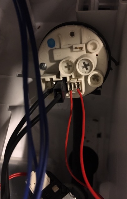

j'espère que cette fois c'est bon
le 18/02/2017 à 17:48
je viens de remarquer le gros fil noir avec les deux cosses il faut les inversés.
le câble avec l’isolant de protection noir se met
du côté du petit détrompeur qui manque (celui qui est perdu)

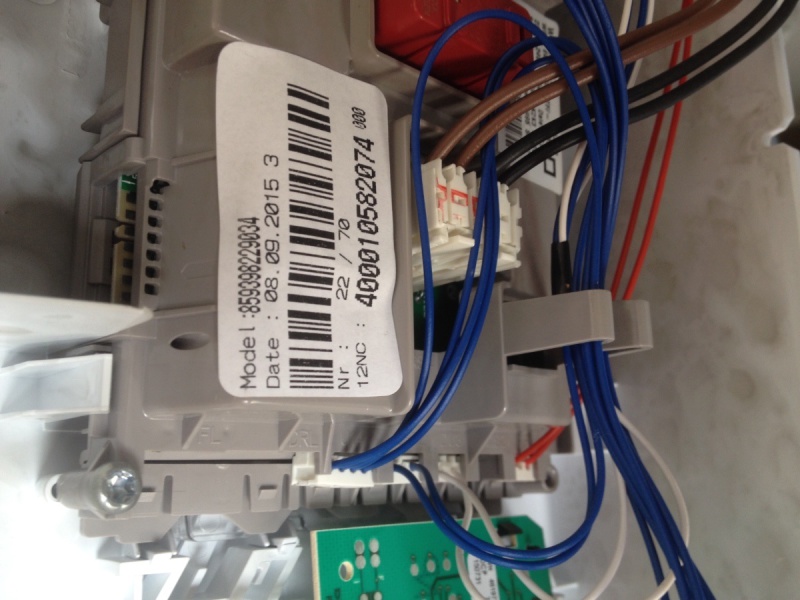

merci pour vos réponses, le modèle du lave linge est : AWE5522

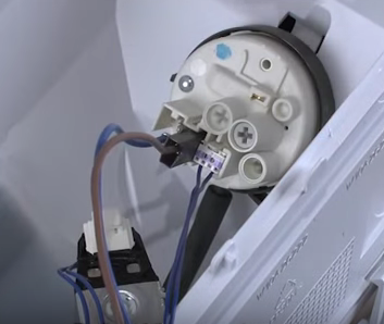

J'ai enfin trouvé un detrompeur mais je crois quil manque le cache pour pincer les fils...
Tu sembles avoir le meme modele huggy
Est ce que tu pourrais d'apres les photos me dire si le fil rouge du haut va a droite du connecteur ou l'inverse?
Bonne soiree
Flavien
le 22/03/2017 à 23:35
Voici la deuxieme image pour droite et gauche connecteur
le 22/03/2017 à 23:41

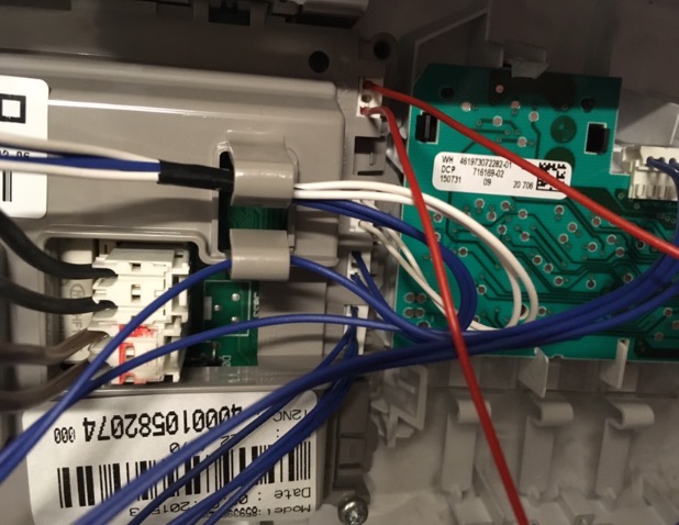

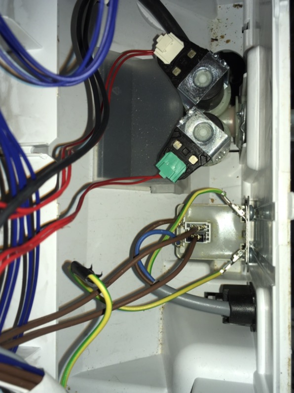

Voici une derniere photo des autres fils reconnectés en esperant que n'y ai pas d'inversement comme avec les fils du pressostat!?! :)
