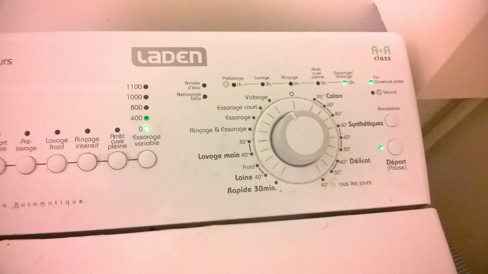

Mon LV a récemment été victime d'une panne courante en cours de vidange : cramage du LNK304PN, d'une diode et d'une résistance faisant office de fusible (cf. nombreux posts sur le sujet). Un collègue électronicien m'a soudé les composants neufs que j'ai achetés en kit. J'ai remonté la carte de puissance, le LV est bien sous tension, mais ne veut pas redémarrer malgré l'absence apparente de code erreur : les diodes Vidange, Essorage variable (à 0, puisqu'on est sur un cycle vidange) et Fin sont fixes, et la diode Départ clignote en continu.
Je joins une image pour illustrer.

En démontant le support de la carte pour repérer son numéro je me suis rendu compte que je ne l'avais pas parfaitement bien emboîtée du coup le bouton start ne faisait plus contact avec elle. Tout marche très bien désormais!
