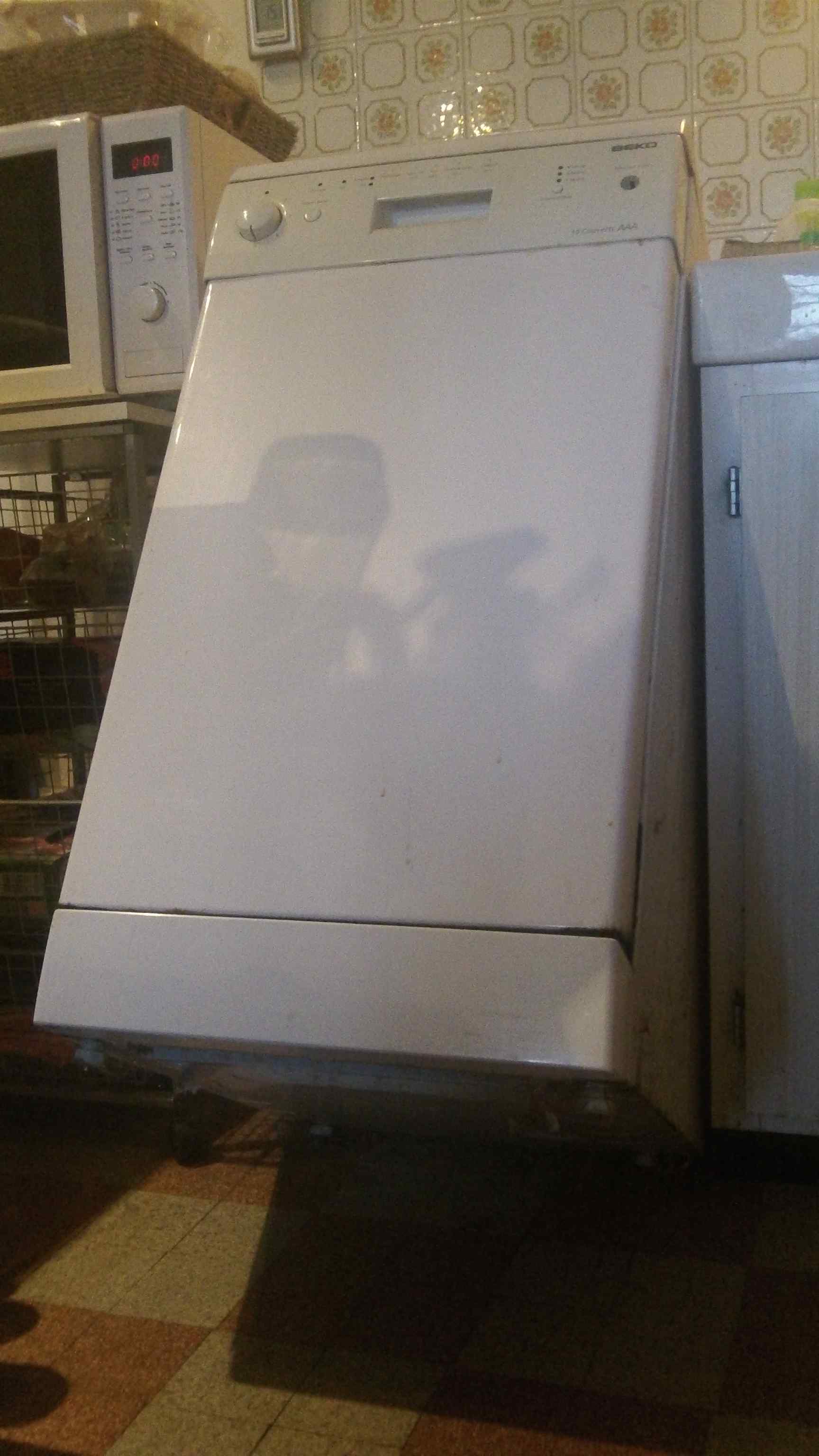

bonjour ,d'après la vidéo , le bruit que l'on entend est la pompe de vidange , si elle s'enclenche sans appuyer sur MA c'est que le lave vaisselle est en défaut , je dirai fuite d'eau et la sécurité anti débordement enclenche la pompe de vidange . Penchez l'appareil vers l'arrière si de l'eau sort vous avez une fuite
le 17/02/2017 à 09:13
J'ai penché le LV vers l'arrière et n'ai vu aucune eau sortir. JE vous joins une photo prou m'assurer que je l'ai bien penché comme vous me le demandiez. Aussi, je ne l'ai fait que ce matin et le lave vaisselle n'a pas servir depuis hier matin, est ce que ça a une importance ? Merci
