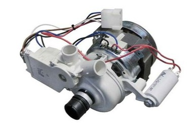

Suite à erreur 09, le LV n'évacue pas l'eau de la cuve. J'ai mis en cause la pompe ou la carte de gestion. Dès la mise en route, la pompe fait un bruit de frémissement mais ne tourne pas. J'ai commencé par le plus facile, la pompe. Test de non blocage mécanique du moteur, test de continuité des enroulements, changement du condo de démarrage. Rien n'y fait. Je voulais donc vérifier que à vide la pompe tourne!!! Seul hic, elle dispose de trois fils et je ne sais pas comment l'alimenter pour la faire tourner à vide.
Si je l'alimente entre le fil rouge et noir il frissonne mais ne part pas, sauf si je le lance à la main. Idem si je l'alimente entre le fil rouge et bleu.
Pouvez vous m'aider pour alimenter correctement ce moteur sachant qu'il y a trois fils !!!
Voici la photo du moteur en question.

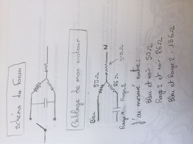

Dans mon cas, je n'arrive pas à retomber sur mes pieds car j'ai un cablage différent que je vous mets en photo.
Dans tous les cas, si j'alimente entre le rouge 1 du schéma et le noir, le moteur devrait se mettre à tourner!!!
Il frémit mais ne se lance pas!!! (il tourne si je le lance à la main!)
Dois-je court-circuiter le rouge1 et bleu pour lancer le moteur en alimentant entre le bleu et noir ?
Merci pour votre éclairage...
le 15/02/2017 à 11:28
Il faut coupler bleu et rouge 1. Alimentez ensuite avec N. Le moteur doit démarrer tout seul.
