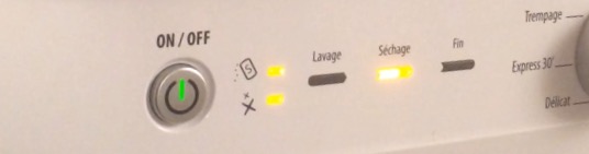

Les voyants power, sel, liquide de rincage clignotent ensemble. Le LV s'arrête sur sechage
Je rencontre le meme problème sur mon Lave Vaisselle.
Pouvez vous me confirmer qu'il s'agit bien de la resistance. Si oui comment la changer?
Merci pour votre aide.
le 08/05/2023 à 16:57
Tout d’abord, pour éviter toute confusion, pouvez-vous préciser la référence complète de votre LV (présent sur étiquette signalétique).
Ensuite, avec les voyants 3h, 6h et 9h éteints et le voyants Start/Pause allumé fixement, il s’agit bien d’un problème de montée en température non effectué ou incomplètement effectué dans le temps imparti.
Le problème peut avoir des origines diverses : Résistance de chauffe, sonde de température, filerie et ses connecteurs, circulation d’eau insuffisante, défaillance électronique, …
 Compte tenu de la diversité des causes possibles, en plus du code erreur, pourriez-vous indiquer à quel moment du programme se produit l’arrêt du LV et en particulier si vous constatez un chauffage de l’eau ou non ?

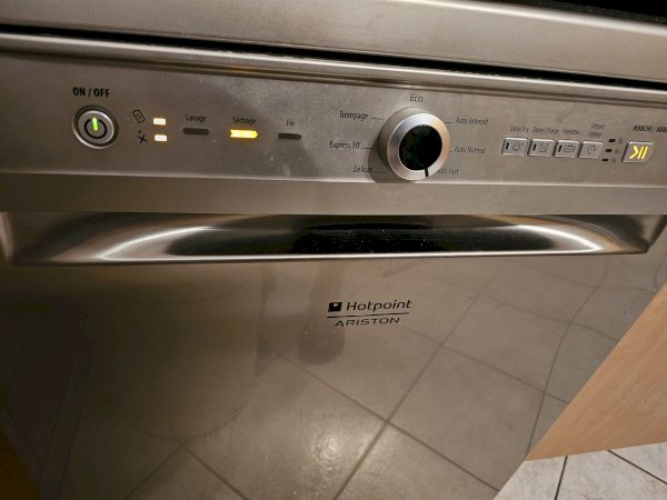

le 08/05/2023 à 17:37
Voici la ref du modele : LFK 7M124.
Le cycle de lavage est extrêmement long (bien plus qu'à l 'accoutumée) et lorsqu'il passe au cycle sechage (comme sur la photo) il se met en defaut au bout de quelques minutes et les trois voyants précités clignotent.  Pour stopper le lave vaisselle et qu'il vidange l'eau il faut que je l'arrête complètement avec le bouton power.
Il n'y a pas de problème de prise d'eau, le cycle de lavage s'enclenche correctement. Tous les filtres d'évacuation ont été nettoyés.
Cela semble chauffer un tout petit peu avant de se mettre en defaut. Est-il possible que les cycles se soient complètement déréglés? Le cycle de lavage est trois fois plus long que d'habitude. Un reset est-il possible?

Précisez-moi également par la même occasion quelle est la couleur des voyants Séchage et Marche/Arrêt lors de la panne du LV (vert ou bien jaune/orange ?).
Sur la photo, on peut avoir un doute.
le 08/05/2023 à 21:31
Le voyant Power clignote vert, les voyants sel et liquide de rincage clignotent orange et le voyant sechage est orange fixe.
Cordialement,
le 08/05/2023 à 21:38
Ok, mais quelle est la couleur du voyant Marche/Arrêt, à droite du bandeau. Sa couleur est également à prendre en considération pour déterminer la cause du défaut
le 08/05/2023 à 21:41
Il est orange.
le 08/05/2023 à 21:52
Ok, alors sur ce modèle de LV LFK7M124 (ce n’est pas le cas pour tous les Hotpoint), les voyants à prendre en compte pour déterminer l’origine du défaut sont les voyants allumés Lavage (1 point), Séchage (2 points), Fin (4 points) et Marche/Arrêt (8 points si ce dernier est de couleur orange et 0 point si de couleur verte).
Dans le cas de la défaillance de votre LV, le code erreur est donc égal à 2+8=10 ce qui correspond à circuit de Résistance non-conforme.
A confirmer donc si l’eau chauffe ‘’un petit peu’’ ou pas du tout après 10 à 20 mn de déroulement d’un programme de lavage à chaud.
