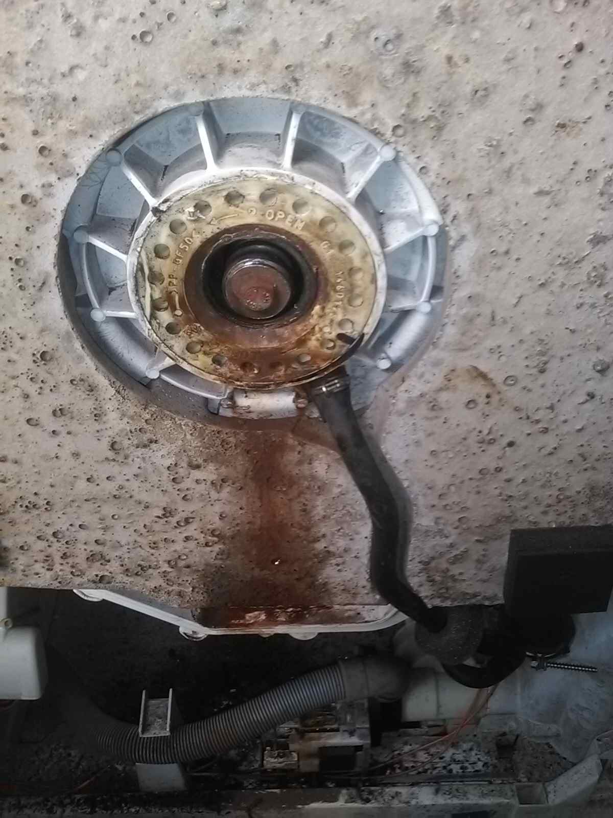

Bonjour, Mon lave linge arthur martin electrolux absolue awt 1045 aa a une fuite au niveau de l'axe gauche du tambour. J'ai ouvert le côté gauche, il n'y a plus de roulement ni de support ni de joint. Les marques de fuite sont évidentes. Les billes du roulement à bille sont à même le sol… Pouvez-vous me dire ce que je dois changer comme pièces, comment démonter les pièces usagées et remonter les pièces neuves.

C'est un ensemble palier qui se dévisse. Vous aurez besoin d'une clé spéciale pour dévisser l'ensemble. Suive ce lien pour voir ce qui vous est nécessaire.

Bonjour ,
Vue la photo je démonterais le boulon de 10, ensuite se qui reste du roulement sur l'axe du tambour afin de procéder un contrôle visuel de la bague partie intégrante du tambour .
Avant l' achat de pièce inutile .
le 23/02/2017 à 13:25
Oui,à condition que la vis veuille bien s'extraire sur ma Laden c'est la bague du roulement qui tourne en craquant à un moment
donné mais rien ne se dévisse.
