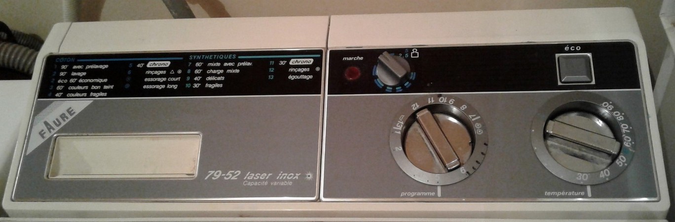

J'ai une vénérable Faure 79-52 laser inox qui a très bien marché pendant une vingtaine d'années (si, si)… jusqu'à samedi où, au moment de la mettre en marche, j'ai trouvé le bouton des programmes bloqué.
J'ai donc commencé à lui chercher une remplaçante mais en surfant je suis tombée sur pas mal de témoignages disant que les machines "écolo" récentes lavent et rincent mal car elles utilisent trop peu d'eau, et conseillant d'en rajouter manuellement quelques litres – ce qui évidemment semble assez galère, surtout qu'il me faut une ouverture "top" pour une question de place.
Alors je me suis dit qu'étant donné l'âge et le peu de sophistication de ma machine, peut-être que ce bouton était réparable ?
Il tourne sur environ 2 cm et c'est tout, et on n'entend plus le "clac clac" qui accompagnait la sélection des programmes.
Si je tire dessus comme pour la mettre en route, le voyant "marche" s'allume, c'est ce qui me fait penser que c'est juste le bouton qui est fatigué.
Ci-joint une photo.

je constate que la collerette ou bague ou il y a les inscriptions à bougé (sélecteur de programme).
je commencerais par retirer le bandeau (voir s'il est en deux parties) et voir pourquoi la collerette ou bague à bougé.

Oui c'est bizarre, c'est comme si le bouton ne s'était pas remis à zéro lors du dernier cycle, car quand j'ai voulu la mettre en route le bouton ne voulait pas tourner et il se trouve donc à une position inhabituelle. Je vais voir si j'arrive à retirer le bandeau, j'ai vu des vis à l'arrière, j'espère que c'est là que ça se passe. Merci !

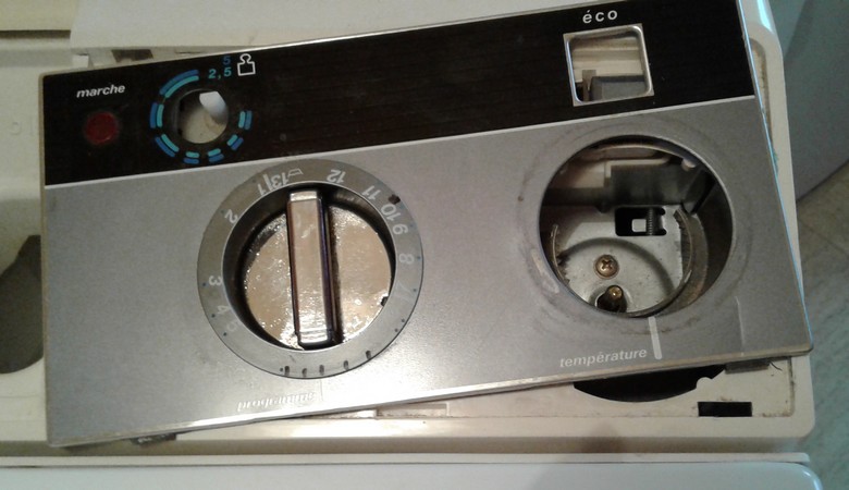

Je n'ai pas réussi à enlever le bandeau car l'une des trois vis est bloquée et je n'ai pas réussi à la dévisser, que ce soit au tournevis manuel ou électrique, après application d'huile 3 en 1 puis de lubrifiant multifonctions. J'ai aussi essayé le coup de l'élastique, ça ne marche pas, le coup de marteau non plus, et je n'ai rien pour la chauffer :(
Ne voulant pas me rendre j'ai un peu tourné autour et j'ai aperçu des encoches autour du panneau supérieur bleu. J'ai passé une lame de couteau et à force de le titiller, j'ai réussi à le soulever :). Le bouton de la sélection de poids est sorti, puis celui des températures, c'est juste un mécanisme cranté. Je suppose que celui des programmes est pareil mais je n'ose pas tirer trop fort car il est sans doute un peu plus compliqué puisque ça fait aussi marche/arrêt avec un branchement électrique…?
Du coup j'ai eu l'idée de mettre de l'huile 3 en 1 à l'intérieur du bouton… on dirait que ça tourne un peu plus, ou est-ce mon imagination :D ?
Je laisse agir un peu pour voir. Toutes les suggestions sont les bienvenues ! Merci !

Avec une pince, faites tourner l'axe pour simuler le lancement d'un programme.

merci pour la suggestion mais je ne vois pas comment faire ? Il faudrait d'abord que j'arrive à sortir le bouton je suppose (c'est celui de gauche sur la photo) ?

chauffé avec un sèche cheveux (prenez la plus grande des vitesses) et essayé avec une pince à long bec pour retirer la vis
le bouton du programmateur je pense qu'il sorte comme les deux autres en prenant avec une pince et en tirant vers le haut .

merci pour ces idées que je viens de tester : le sèche-cheveux n'a pas marché, et impossible d'utiliser une pince car la vis se trouve dans un renfoncement étroit.
En revanche le bouton tourne maintenant entièrement, sans doute grâce à l'huile, toutefois on ne sent pas les crans correspondant aux programmes, et je n'ai toujours pas réussi à le retirer.

il faut insister pour sortir le bouton ,il y a pas d'autre choix
le faite qu'il tourne maintenant ,à mon avis il tourne dans la vide
les vis de l'arrière sont des vis cruciforme ou autre?
si c'est la cas ,essayez avec un petit tournevis plat ,on appuyant fortement en tournant.
vous devez sortir cette vis (pas le choix )
