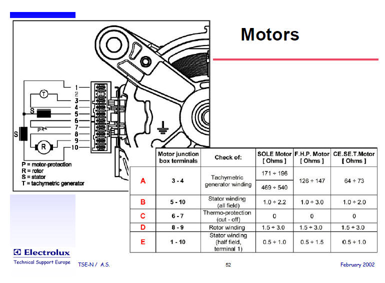

le 07/02/2017 à 11:26
Merci pour votre réponse, comment je l'alimente avez le schéma de câblage.
Ci-joint le schéma que j ai pu récupérer.
Merci de votre aide .
Mickaël
le 07/02/2017 à 12:44
Vous devez mettre le stator et le rotor en série dans un premier temps (liaison par un fil), puis alimenter les deux extrémité. En prenant la mesure des enroulement tel que sur le tableau vous serez également certain si votre moteur est ok ou pas.
le 07/02/2017 à 12:53
C'est possible de m'envoyer un schéma en spécifiant les numéro de broches.
Mickaël
le 07/02/2017 à 12:57
Fil entre 5 et 8 alimentation entre 9 et 10.
le 07/02/2017 à 22:41
Je viens de faire le branchement le moteur tourne bien.

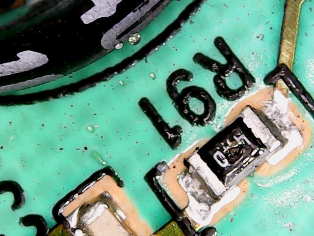

Je refais aussi une analyse de la carte à la loupe à coté du triac que j'ai changé et la j'ai vu des résistances CMS HS (ci-joint une photo).
Avez-vous une méthode pour changer ce type de composants ?
Mickaêl
le 08/02/2017 à 10:31
Le fer à souder reste la solution la plus simple.
