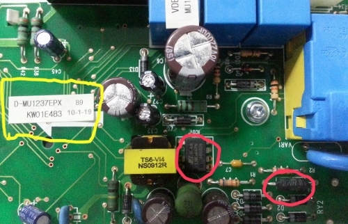

Bjr tt le monde, j'ai eu un problème avec ma machine deux composants de la carte électronique sonts exploser, j'ai changer la pièce noire avec une autre donc le nom est LNK304PN et aussi la R4, mnt mon Prb c'est qu'on je met un programme la machine se relance et 20sec après elle s'arrête et revien au départ du programme. Quelqu'un sait ce qu'il fait faire? Merci.

Vous décrivez un problème de fonctionnement électronique. Le choc électrique à peut être endommagé la partie gestion du module. Son remplacement serait souhaitable dans votre cas.

ça doit pas être là résistance R4 que j'ai chnager avec le composant electronique pas assez forte?

vous nous donnez pas la valeur de la résistance ,que vous avez mis ?
en plus de cela ,la photo de la carte n'est pas la votre ,vous l'avez prise sur ce même site.
