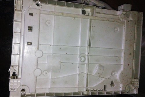

Je dois changer la pompe de mon lave vaisselle BOSCH SGS59A051X, mais comment retirer le bloc plastique se trouvant sous la machine ? Merci de m'aider. Cordialement

Merci pour votre réponse. Je l'ai vu effectivement mais je suis bloqué apeès avoir retiré les ressorts de la porte. Rien ne bouge!

Bonjour, Pourquoi vous voulez changer la pompe ? il n y a pas besoin de demonter le socle pour changer une pompe vidange ou cyclage !
Pour la vidange la pompe démontée la par la façade et pour le cyclage déboiter le socle coté cyclage apres démontage des vis tox de 20
