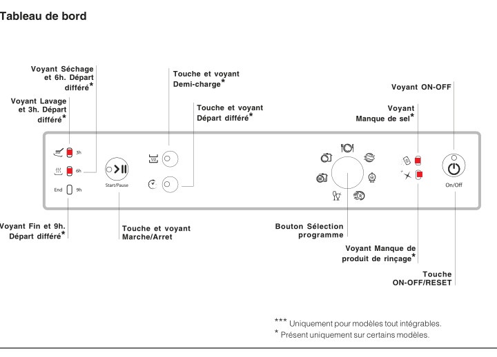

Bonjour, j'ai un lave vaisselle Hotpoint Ariston LFS217.
Depuis hier, il ne se lance plus. J'ai 4 voyants qui clignotent:
- sel - rinçage - séchage 3h - lavage 6h
Dans la notice, ce défaut n'apparait pas. On peut voir un défaut pour 3 voyants ou 5 voyants, mais pas 4.
Il s'est arrêté subitement, n'a pas vidangé l'eau. J'ai vérifié l'évacaution, elle n'est pas bouché, le filtre entrée est propre, et l'eau arrive. Je ne sais pas quoi faire. Merci d'avance à ceux qui pourront m'aider.

J'ai regardé mais sur la documentation, il manque des voyant (ou alors je me ne comprends pas).
Moi j'ai le voyant 3h et 6h, qui correspondent respectivement au code 1 et 2. Ce qui fait un total de 3. Mais j'ai aussi le voyant "manque de sel" et "manque produit de rincage" qui n'apparaissent dans votre documentation technique.
le 30/01/2017 à 16:25
Faites nous une photo du bandeau avec les voyant allumés.
le 30/01/2017 à 16:45
Bonjour, voici les 4 voyants qui clignotent en permanence. Lorsque j'éteins la machine, les 4 voyants se rallument et clignotent.
le 30/01/2017 à 17:37
L'appareil ne voit pas le vide d'eau dans la machine. Vérifiez la pompe de vidange et son hélice notamment.

D'accord merci, je vais vérifier ça. la pompe de vidange doit être aux alentours des 15-20 ohms exact?
Et pour vérifier l'hélice, le seul moyen, c'est de démonter la pompe?
le 31/01/2017 à 10:11
pompe de vidange :de 150 à 300 ohms
dans certain lave vaisselle en peut voir l'avant de la pompe en sortant les deux filtres et un petit cache à l'intérieur de l'appareil.
