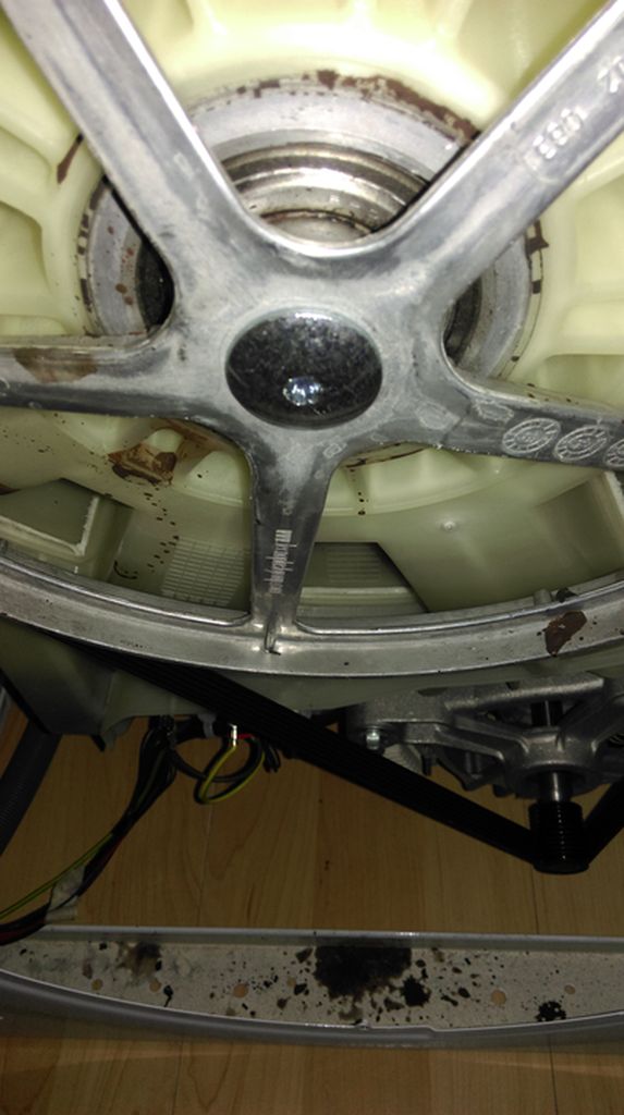

Mon lave linge ariston hotpoint fait de plus en plus de bruit lors des lavages. Lorsque je tourne le tambour à main nue, il fait un bruit anormal comme un bruit de roulement qui serait defectueux.

Est ce que tout cela ne pourrait pas venir du bruit suspect du tambour?

Oui, les taches peuvent être issues du roulement du se désagrège. Selon les modèles il faudra remplacer la cuve complète.

Ok, mais avant de commander tambour et cuve, je voudrais être sûr que ça vient de ça.
Je joins donc une photo de l'arrière de la machine avec des tâches marrons sur le bas qui s'enlèvent en frottant un peu. On dirait que ça vient de l'axe de la courroie.
le 03/02/2017 à 14:43
Oui sans aucun doute, rouille et traces de coulures, les roulements sont HS. Faites une demande à notre partenaire en pièces détachées.
