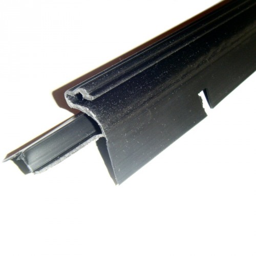

bonjour, j'ai une question :
1 .a quoi sert les entailles / trous dans des joints de bas de porte de lave vaisselle ?
j'ai changé le joint, suite à une fuite, mais je m'appercoit que lorsque j'ai la machine qui tourne, de l'eau "stagne" entre le bas de la cuve et le joint, mais à l'exterieur de la porte, est ce que c'est normal, ou ca devrait etre sec ?

oui c'est normal sur ce joint d'une longueur de 55cm il y a bien deux encoches.
c'est pour permettre la mise en place du joint dans son logement .
le 27/01/2017 à 09:23
L'eau est toujours présente un peu au delà du joint. Disons que celui sert surtout à briser le flots d'eau pour éviter les débordement sur l'avant.
